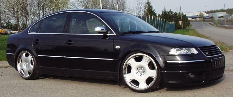

Har akkurat de hjula du vurderer på min Passat untatt at jeg har 8,5x20 ET35 foran, ikke 40. Dekkene er 225/30 20.
Dette vil gå "greit" på din A4 Avant. Foran skal det i hvertfall med ET40 være fint mulig å senke bilen ganske mye uten at det subber. Bak må du vurdere hvordan dekk du skal bruke, 225/30 er superstrekt og anbefales vel egentlig kun hvis du vet hva du går til, se bilde! Til gjengjeld gjør dekkstrekket at det subber mindre. Tror det er litt bedre plass A4 enn på Passaten, så jeg tipper 9,5x20 ET43 går fint mulig sålenge du ikke senker den 80mm. Også foran tror jeg det er ca 5mm bedre plass på A4, slik at du kan vurdere 235/30 eller 245/30 både foran og bak.

Ser ut som om jeg får tak i 4 stk. 8.5*20 ET40 så då er det ingen problem. Dekk får jeg ta etterhvert, men 235/245 går jo også fint då :)
Du har ikke ett bilde av din bil fra siden du kan legge ut vel?
Høres bra ut, 8,5x20 ET40 er jo midt i blinken og så kan man velge å space de ut 5-10mm foran/bak hvis man vil. Både 225, 235 og 245/30 20 ser nok bra ut på disse hjula. Hvis målet er å senke bilen ned til Estonia-nivå, er nok 225 å foretrekke, mens 245 gir litt mer bakkeklaring og kjørbarhet + beskytter felgene bedre.
Joda her er bilde fra siden.
Høres veldig bra ut Runar, takk så masse for hjelpen. Får se hva det blir til angående dekk, får ikke dekk med så får ta det etter hvert. Skal handle FK silverline senkesett, men bilen skal ikke ned til Estonia nivå :) , den skal brukes daglig av meg og min kone, så da hadde hun nok streiket : smil :
