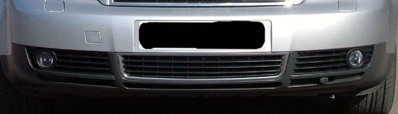

#20 Skrevet Mai 10, 2006 For slik ser det ut på Faceliften. Har foresten en slik frontfanger tilsalgs hvis du skulle være interisert: http://forum.vwaudi-club.no/showthread.php?t=30043&highlight=selges+8E 0 Del dette innlegget Lenke til innlegg Del på andre sider Flere delingsalternativer...
#21 Skrevet Mai 10, 2006 Det der er vel 8E fronten Men det han har A4 B5 karosseri.. 0 Del dette innlegget Lenke til innlegg Del på andre sider Flere delingsalternativer...
#22 Skrevet Mai 10, 2006 Tåkelys i støtfangeren var ikke tilgjengelig før faceliften midtveis i 99. Før dette var alternativet de triple hovedlysene som har separat nær- og fjernlys, med en liten tåkelykt helt nederst i innsatsen. Prøver å finne bilde av slik lykt... Dette er litt rart. Er en jeg kjenner her og han har en 1.8TSQ, før faceliften. Den sitter det originale tåkelykter på. Har sett flere også som har det. Da jeg snakket med Møller, så gikk det ann å få tak i et slikt sett, men det gikk som ekstrautstyr. Men det var ute av produksjon, så det gikk ikke ann å få tak i lenger. Er nok riktig det som Martin sier over her. Tror Møller tok de ifra Hella..... 0 Del dette innlegget Lenke til innlegg Del på andre sider Flere delingsalternativer...
#23 Skrevet Mai 10, 2006 Det der er vel 8E fronten Men det han har A4 B5 karosseri.. My bad heeh.. var litt trøtt jeg.. sorry. 0 Del dette innlegget Lenke til innlegg Del på andre sider Flere delingsalternativer...
