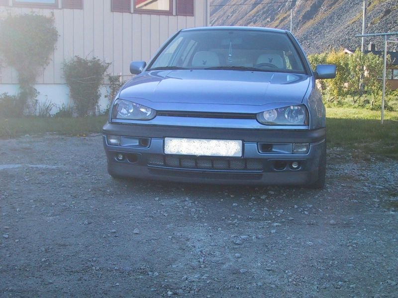

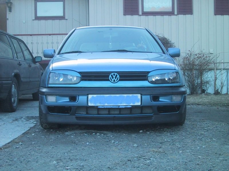

Har jobbet litt med bilen idet siste!
Hva mener dere?

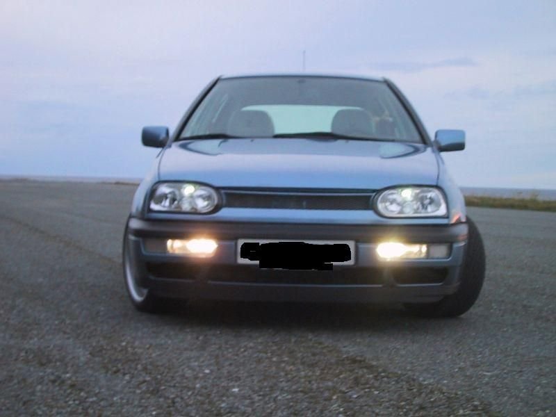

Ifjor:

Det skjedde noe rart da jeg skulle lakkere, lakken reagerte på grunninga og flasset! noen som vet hvorfor?

Ikke uvanlig at lakken "koker" dersom du ikke bruker kompatibel grunning...

De øyelokkene dine var jeg mer usikker på. Hva med firer-lykter? Eller slike som Trond har med angel-eyes?
Resten tyckte jag så mycket som helst om! : ja :

Ser ut som at det mangler noe mellom øyelokkene, jeg ville satset på panserforlenger.
Lakken koker når grunning og lakk har forsjellige sammensetninger slik at de reagerer på hverandre, kan også skje med klarlakk.Best å bruke samme merke.
Skal du ta det opp igjen må du slipe bort ALL gammel lakk først.
Ellers gjør det seg med vr6-spoiler. Hvet ikke om jeg hadde ofret tåkelysene, den ekstra luften trenger du vel ikke.

Trond: Dem står på rett side, kan justere dem(Lengre ned altså)
Erling: Vurderte lenge emblemfri, men.. Er jo en Vw:)
Knut Arne: Har G4 lykter, har bare lakkert dem innvendig! Hadde jeg bare visst hvordan jeg laget Angel Eyes selv!
Christian: Kjøpte lakk hos farveglede,90% tynner og 10% farge:(
klarlakken er av billigtypen!
Tåkelys har jeg til de nederste hullene på fangern, må bare tilpasse dem litt. :) Har en slange fra det ene luftinntaket til luftfiltret, for go lyden

Da har du nok brukt feil grunning ja, bruk lakk og gunning av samme merke.
Hadde problemer med det samme selv om sjappa sa at det gikk
fint å bruke den grunninga jeg hadde.:mad:
Måtte sand blåse halve bilen om igjen :mad: :mad:
Fra nå av bruker jeg bare lakk og grunning fra samme fabrikk
