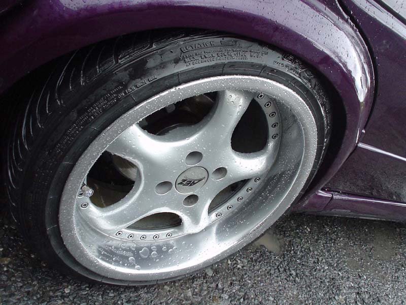

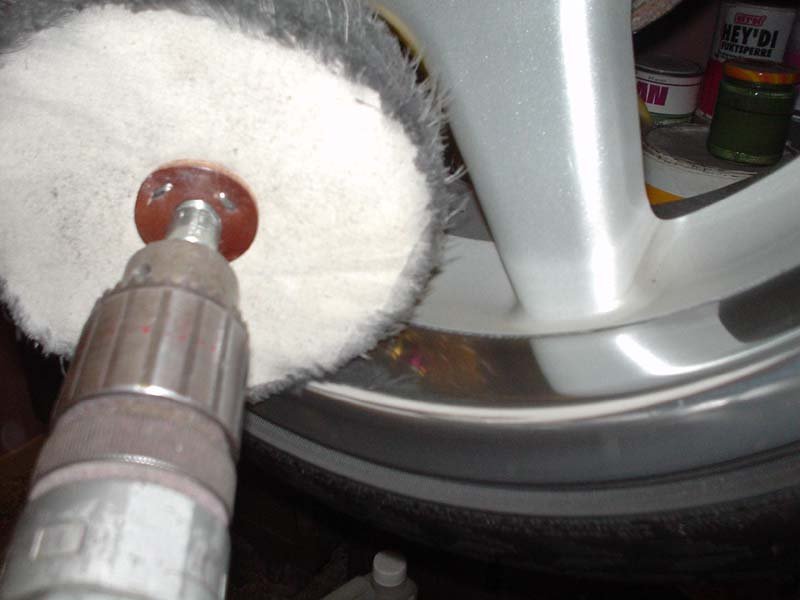

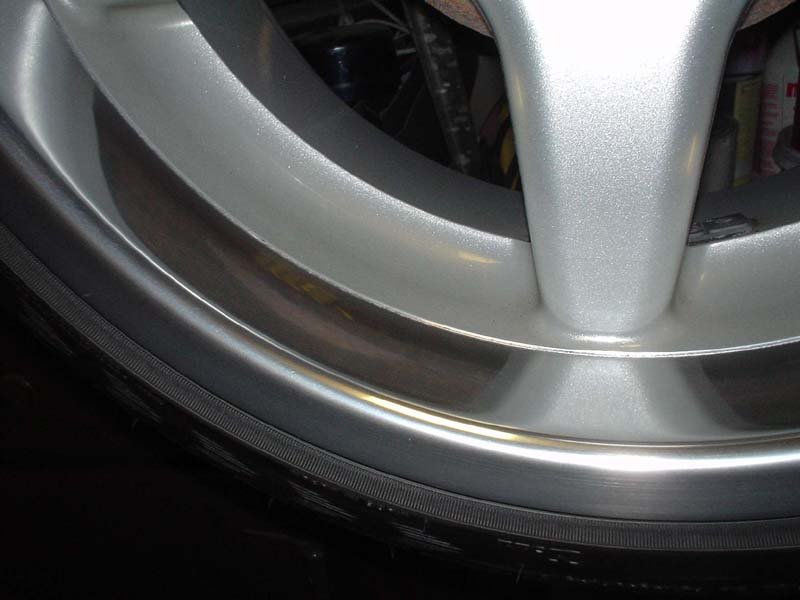

Har av 2 av felgsettene mine jeg har pusset ned og høyglanspolert.. Polert 3 andre felgsett også, men har ikke bilder av dette.. Innsug har jeg også polert, men har ikke bilder av det heller..
Andre felgsettet..
Ikke værst...

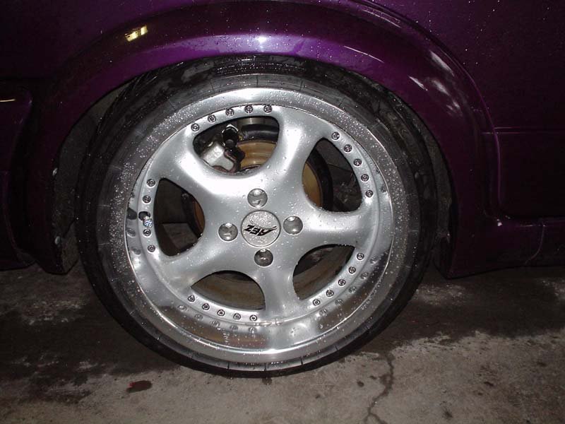

Kom på at jeg hadde et sett til her jeg pusset opp.. de var lakkert, så fjernet lakken og polerte med det settet..
Før/etter bilde..
Såpass....
:tilber:
De nederste bildene er jo kanten orginalt krom, men under lakken var kromen slitt.. Men resultatet ble meget bra.. :)
