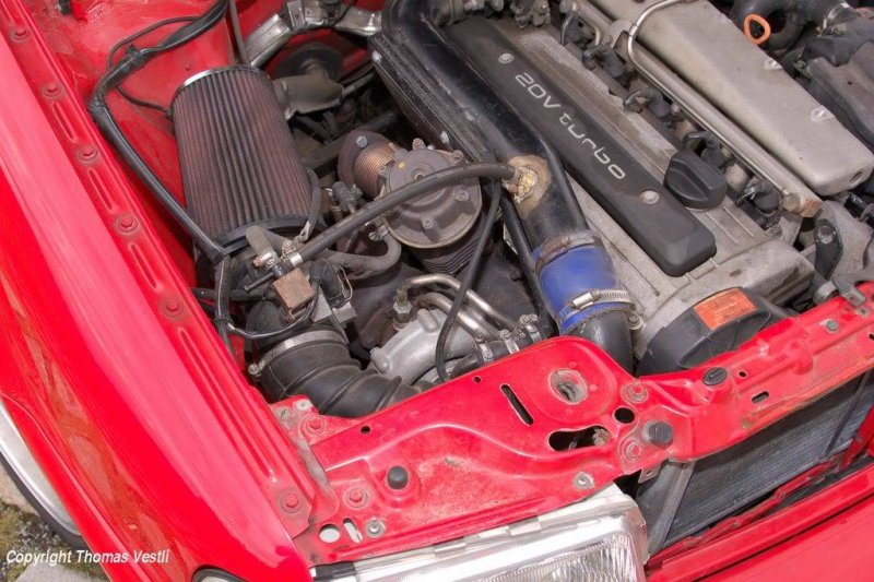

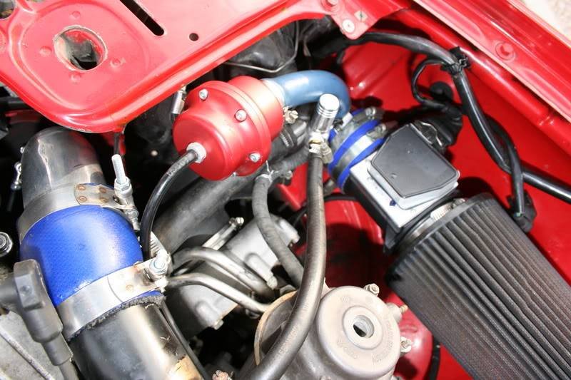

#31 Skrevet August 15, 2006 Er det ikke på tide å oppgradere denne tråden til "prosjekt-status" da bror? Kan jo bare snakke for meg selv når jeg sier jeg blir litt oppgitt over kunnskapene til de som har "bygget" bilen.... Fikk jo forsåvidt inntrykk av at forrige eier ikke hadde skrudd så mye selv, men hadde en kompis som skulle være veldig dyktig til å gjøre det. Specsa på bilen stiller seg fort litt annerledes nå ( tar meg friheter igjen jeg ) : Det så kalte 380hk oppsettet er som følger : RS2 grenrør 3" eksos KKK26/27 snurre Ny chip og map Original bensinpumpe Originale dyser Original resirk ++ Vet brodern er i gang med å gjøre litt endringer Turbo XS justerbar trykkventil Ny Bosch pumpe Grønne dyser Ny "jonus" resirkventil ( allerede montert ) Litt nye rør og slanger her og der Ny chip og map Så skal vel Monica og Jon Anders har en stor takk for hjelp her.. Du får utfylle mer brodern, ellers knipser vi vel litt bilder ettersom vi holder på. 0 Del dette innlegget Lenke til innlegg Del på andre sider Flere delingsalternativer...

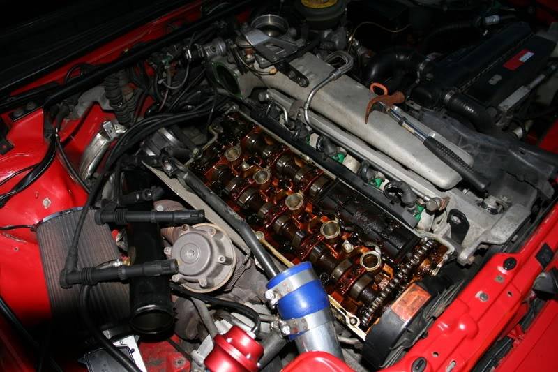

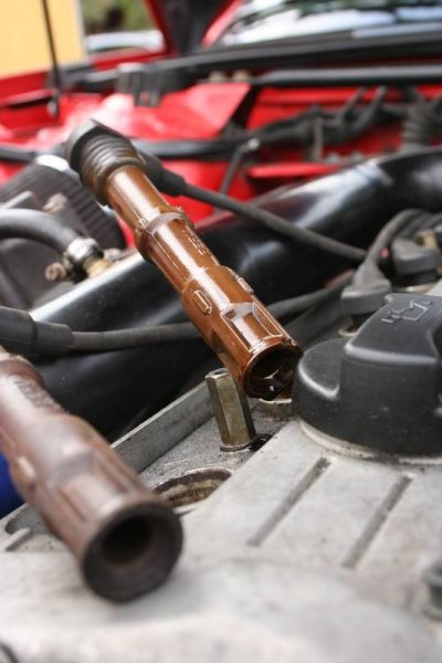

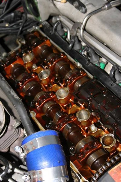

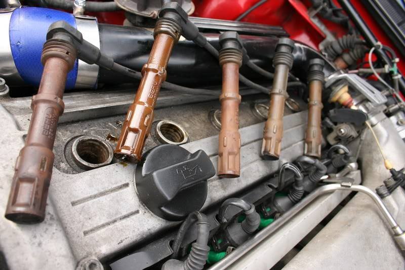

#42 Skrevet September 18, 2006 Nå ble det ikke noe skift av pakning i helga, men fikk skiftet pluggledninger m/hetter og regulatoren. Pakningen får vi ta når den er i hus, eller om Jon Anders skifter den, ikke helt sikker på hva planen er der enda? Jeg var klar over at det var lekkasje ved plugg to, det hadde Monica og Jon Anders funnet ut når de skftet plugger, men at det var så ille hadde jeg ikke trodd.. Det rant jo olje av hetta når vi dro den opp. Her er iallefall bilder av hvorfor pakningen må skiftes ASAP. Og her er et lite oversiktsbilde av hva som er gjort ( litt av det iallefall ) av Jonus og co. Det som er gjort som er synlig her er splitter ny RS2 massemåler, sveiset nye rør fra turbo til luftfilter med tilhørende nipler til resirk etc, nye rør til ic, ny resirkventil, ny Forge justerbar trykkventil, satt på grønne dyser etc.. Oppsummert blir vel oppgraderingslista noe sånt nå : Ny bensinpumpe Ny RS2 massemåler Nye plugger Nye pluggledninger/hetter Nye dyser Ny justerbar trykkventil Ny resirkventil Nye rør og diverse slanger Ny chip og map Ny laderegulator I tillegg skal det skiftes : Toppdekselpakning Rotor og fordeler Da skulle forhåpentligvis alt være på plass Uke eller to nå brodern så skal jeg ha en prøvetur! hehe 0 Del dette innlegget Lenke til innlegg Del på andre sider Flere delingsalternativer...

#46 Skrevet September 25, 2006 Joda, på fredag satte vi igang med siste rest på bilen.. Skiftet dynamo og pakninger i toppdekselet. Ikke rare jobben egentlig, men dynamoer som ikke er helt med på at de skal skiftes er alltid moro Et par bilder fra pakningsbytte : Pakningene var ikke noe problem, det var fort gjort igrunn, men fant fort ut hvorfor bilen har ladet dårlig.. Halvmånekilen som skal være på reimhjulet var borte, ikke rart det slurer litt på ladinga da Den mangler fortsatt nå da, iom det ikke satt kile på den "nye" dynamoen, men nå lader den litt bedre iallefall. Når vi så fikk montert dynamoen etter mye kødd på fredagskveld, passet ikke reima lenger iom den nye dynamoen hadde justeringa litt lenger ut enn den gamle. Ikke EN eneste bensinstasjon i nærheten hadde viftereim heller ( ) så da ble bilen stående til lørdagsmorgen. Fikk på ny reim på lørdag, fylte litt olje og kjørte bilen varm, for så å prøve den litt..... Lappen henger i en tynn, tynn tråd for å si det sånn, nå FUNKER DEN! : rock : 0 Del dette innlegget Lenke til innlegg Del på andre sider Flere delingsalternativer...
#47 Skrevet September 25, 2006 Får ta og montere en kloss under gasspedalen slik at han kun kan trykke den halvveis ned Ser dere har brukt finmekanikk verktøy under jobben på det først bildet: haha : Fint å høre at den går som den skulle ha gjort hele tiden nå da. 0 Del dette innlegget Lenke til innlegg Del på andre sider Flere delingsalternativer...
#48 Skrevet September 26, 2006 Ser dere har brukt finmekanikk verktøy under jobben på det først bildet: haha : Tipper det er den fine hammeren du sikter til? hehe.. [ironi]To av skruene satt som fy, så vi måtte slå av toppdekselet. Ble litt skjevt, men tror ikke det gjør noe egentlig, bilen startet etterpå iallefall[/ironi] hehe... Den ble nok bare brukt under demontering av den gamle dynamoen som ikke ville ut helt frivillig Ellers er det nok ikke mye hammerbruk , hehe.. 0 Del dette innlegget Lenke til innlegg Del på andre sider Flere delingsalternativer...
