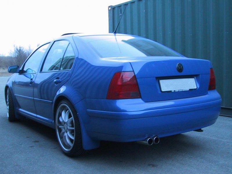

#1 Skrevet April 23, 2004 Har satt på Supersprint eksospotte på min Bora. Har lyst på en "leppe" som dekker sidene på potta (går lengre ned) Kjøpte V6 leppa, men hvis jeg monterer den, blir det jo ca. 5 cm mellom øvre kant og potta. Og det blir jo ikkenoe bedre!!! Noen som kjenner noen som "sveiser" sånne "lepper"? Vurderer å lage en ny av de to jeg nå har... Tips mottas med takk ;-) STREETMEET I LILLESTRØM I MORRA!!!!! 0 Del dette innlegget Lenke til innlegg Del på andre sider Flere delingsalternativer...

#16 Skrevet April 28, 2004 Og ja... Det er mange (bl.a. Je-Design) som har fine baklepper, men ikke som jeg vil ha! Vil ha en slik som V6-leppa hadde den bare passet. Den passer jo på bilen, men monterer jeg kun den vil det bli 4-5 cm mellomrom mellom potta og leppa's overkant (se tegning) En mulighet hadde jo vært å heve potta, men Bora'n trenger å se litt lavere ut i "baken". Så jeg kommer til å gå for å sette disse to sammen på et vis... Men takker så meget for alle innspill!!!! 0 Del dette innlegget Lenke til innlegg Del på andre sider Flere delingsalternativer...
