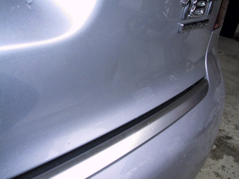

Krisen var stor i påsken, da jeg klarte det mesterstykke å rygge på en trillebor i garasjen min. Resultatet ble en litt spiss bulk ca. 3 cm lang på bakluken på min -03 Audi A4 Avant. Likte ikke helt tanken på å lakkere hele bakluken, med de ulempene det kan medføre (fargeforskjell, lakk/pusse støv i bilen osv.) Fant en link http://www.norteknikk-as.no i Stavanger, hvor jeg ringte og snakket med Willy Åsheim om saken. Willy sa han skulle på en arbeidsturne på østlandet om 2 uker, og han kunne komme innom hjemme hos meg og fikse skaden da. Willy kom som avtalt og etter 1 timer var bulken borte vekk. Det var igjen en liten ripe i klarlakken, denne ble også fjernet med smergelpapir med finhet 2500 og rubbing. Resultatet var helt utrolig! jeg er veldig nøye med bil, men dette ble bare helt 100% bra. Prisen var kr. 1500,- + moms, ikke billig, men mye billigere og bedre enn omlakkering. Har lagt ved ett bilde av bulken.

Etter-bilde? slik at vi får se at det ble perfekt?
Ikke at jeg tviler altså men fint å se hvor bra det ble :)
Kjekk måte dette ja, sleng inn et etter bilde da :): ja :
Ikke noe problem det, men det viser ingen ting!
Man ser ikke bulken med blotte øyet og da viser det hvertfall ikke noe på et bilde.
