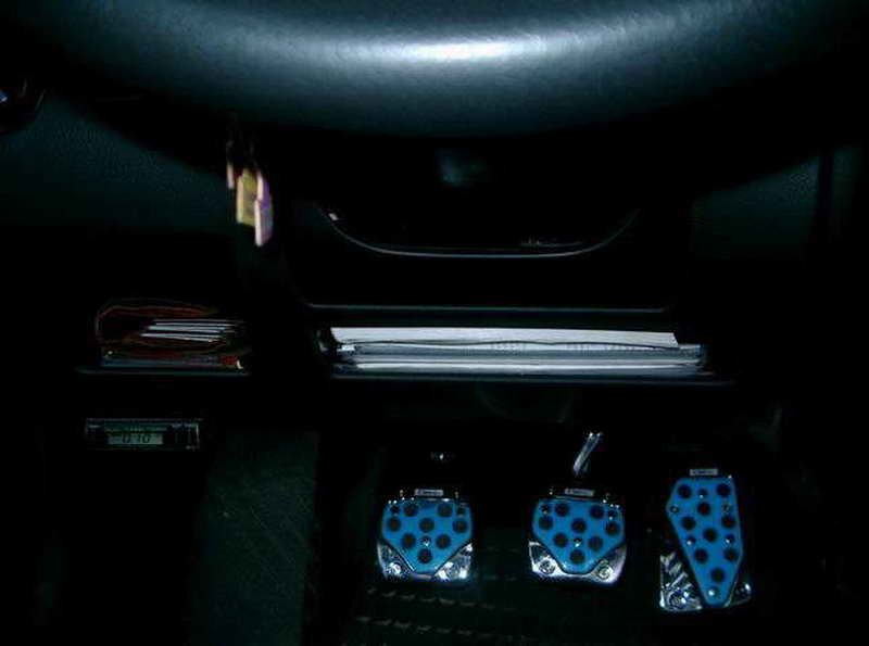

#2 Skrevet April 27, 2004 Det meste skal vel passe. Jeg kjøpte noen med lys....litt modifisering på gasspedalen men gikk greit det. 0 Del dette innlegget Lenke til innlegg Del på andre sider Flere delingsalternativer...
#3 Skrevet April 27, 2004 Hva måtte du gjøre for å få tilpasset gasspedalen? Kuttet du den bare litt ned? 0 Del dette innlegget Lenke til innlegg Del på andre sider Flere delingsalternativer...
#4 Skrevet April 27, 2004 Kuttet et hakk på hver side slik at jeg fikk de beslaga på baksiden I bunn av pedalen kuttet jeg vekk hele kanten. Slik at jeg fikk beslaga i mellom selve padalen og armen. Sitter som støpt det:) Er spesielt i bånn av pedalen du må kutte vekk. Er boltene lange nok trenger du ikke kutte vekk øverst. 0 Del dette innlegget Lenke til innlegg Del på andre sider Flere delingsalternativer...
#5 Skrevet April 27, 2004 Kult. Må prøve det.... Kjøpte et likt et det du har, bare i sort, og uten lys. Der stakk halvannen cm av pedalen ut på baksiden... Får legge meg til å snekre litt tenker jeg 0 Del dette innlegget Lenke til innlegg Del på andre sider Flere delingsalternativer...
#6 Skrevet April 27, 2004 På mitt sett stikker pedalen ca 1 cm på baksiden, men det syns ikke så lenge man ikke legger seg på kne og kikker nøye etter. Men det er jo ikke det største prob det heller. Bare å kutte av pedalen litt det:) så syns det ikke uansett. 0 Del dette innlegget Lenke til innlegg Del på andre sider Flere delingsalternativer...
