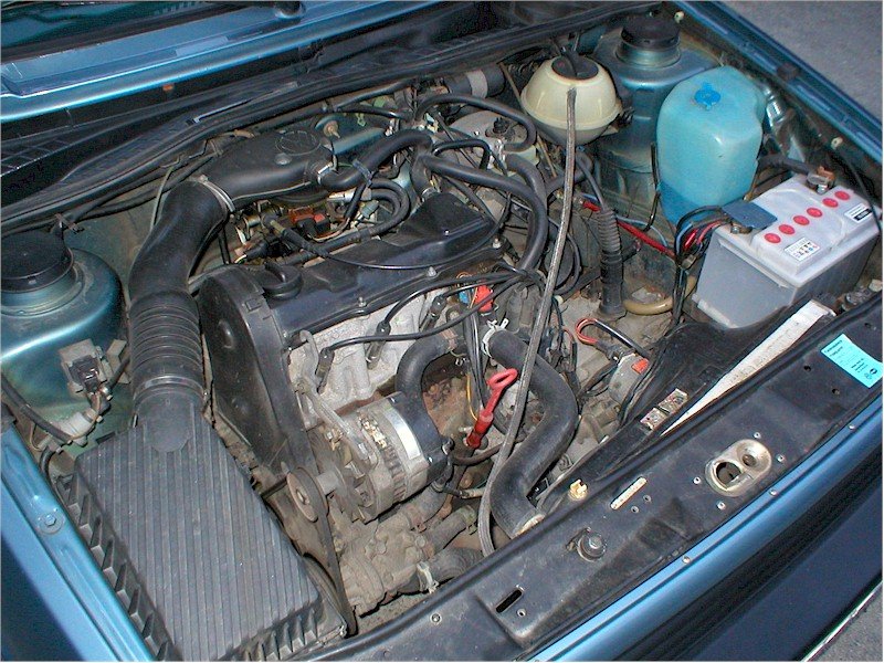

Har fått i oppdrag å bygge om en `89 1,8 monojet/monopoint til 16V. Hvordan er det med girkasse, den skal vel passe, men må det byttes clutch/trykkplate? Hva mer må byttes?
Radiator?
Bensinpumpe/Tank?
Motorfester?
Alle tips om saken mottas med takk. Typen bor 6 timer unna, så vi vil helst være best mulig forberedt når han kommer over!
Hva er krav for godkjenning? Bremser må sikkert byttes, men hva med fjærbein osv? Sikkert mange her som har gjort dette før!
