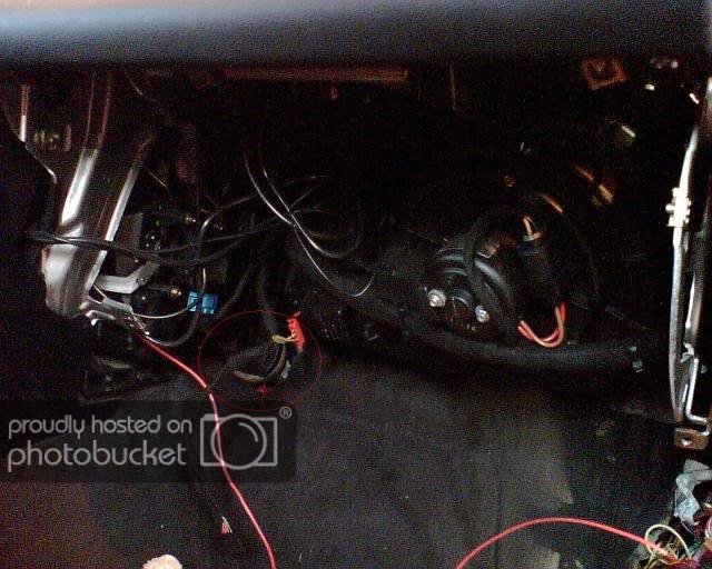

#3 Skrevet Juni 13, 2006 Tror det lekker der det er merket på bildet. Noen som kjenner til dette? (dårlig mobil bilde) 0 Del dette innlegget Lenke til innlegg Del på andre sider Flere delingsalternativer...
#4 Skrevet Juni 14, 2006 Tipper det er tett drenering i huset til fordamperen/registeret for klimaanlegg. Dreneringa mener jeg du kommer til ved å skru ut vifta. ( inni bilen ). Det er en gummislange fra huset og ut gjennom torpedoveggen. Det er foresten det vannet som kommer derfra du ser på bakken under bilen noen ganger. Sett noen våte flekker under bilen i det siste???? 0 Del dette innlegget Lenke til innlegg Del på andre sider Flere delingsalternativer...
#5 Skrevet Juni 14, 2006 Tipper det er tett drenering i huset til fordamperen/registeret for klimaanlegg.Dreneringa mener jeg du kommer til ved å skru ut vifta. ( inni bilen ). Det er en gummislange fra huset og ut gjennom torpedoveggen. Det er foresten det vannet som kommer derfra du ser på bakken under bilen noen ganger. Sett noen våte flekker under bilen i det siste???? Har faktisk sett våte flekker på bakken ja. Hva kan jeg bruke til å stake opp dreneringa? 0 Del dette innlegget Lenke til innlegg Del på andre sider Flere delingsalternativer...
#6 Skrevet Juni 14, 2006 Fingrene, skrutrekker, ståltråd. 0 Del dette innlegget Lenke til innlegg Del på andre sider Flere delingsalternativer...
#7 Skrevet Juni 14, 2006 Fingrene, skrutrekker, ståltråd. Fingrer - Check Skrutrekker - Check Ståltråd - Hmmm.. rote litt så finner jeg nok noe liggende.... Takker for tips Bent Owe 0 Del dette innlegget Lenke til innlegg Del på andre sider Flere delingsalternativer...
