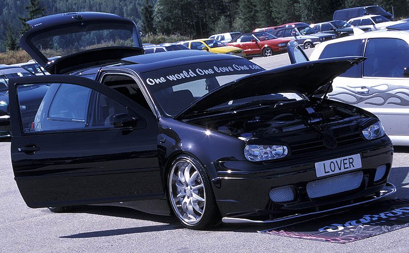

Hadde tidligere en Bora med samme felgene som han over her har på Golfen. Og 30mm senking. Var ingen problem å få det godkjent! Men han ville vite om jeg hadde tatt 4 hjulskontroll. ( Noe jeg hadde gjort)
19" x 8" 235/35-19
