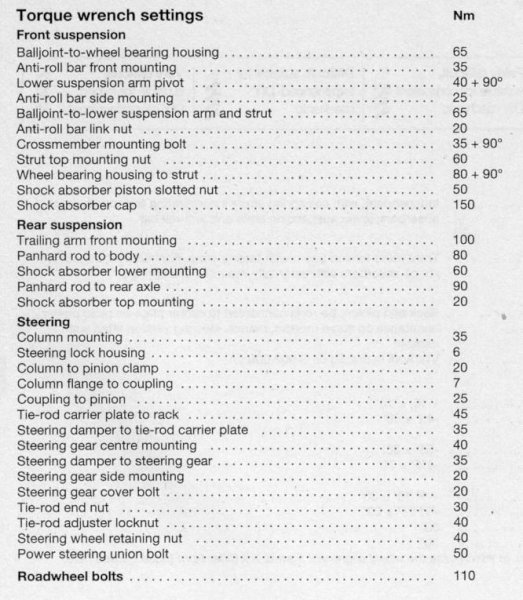

Dersom jeg ikke tar helt feil, skal mutteren strammes med 60 Nm.
Er det slik du har?

150Nm skal til
Men da skal nå det være mulig å regne seg gram til hvor mye kraft som skal til da.
150Nm/0,1m(stålrør)=1500N
1500N/9,8N=153 kg.
153 kg i muskelkraft må til da
Så det skal litt krefter til ja...

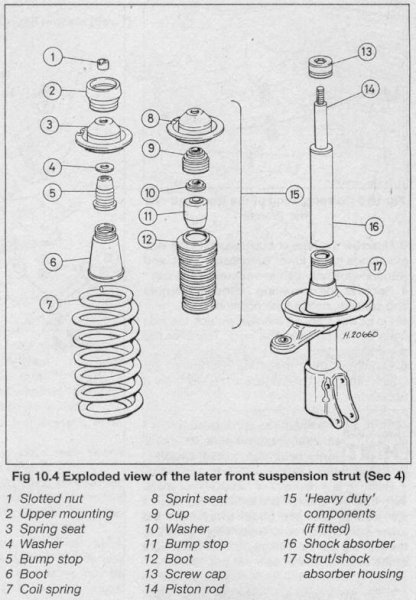

Mutteren på det første bildet til Hermann skal strammes med 60Nm.
Mutter "1" strammes 50Nm, og mutter "13" strammes 60Nm.
Har du skrudd mutteren som sitter inni fjærbeinslageret skikkelig fast da?(Mutter "1", du trenger en spesialmutter med 2 spor, Biltema har til 80kr).

Stemmer det, 60 Nm skal den strammes med, jeg såg feil i tabellen. Det er lokket over støtdemperen som skal ha 150 Nm. Som Petter sier, sjekk mutteren i fjørbeinslageret. Dersom ikke problemet forsvinner da, må du ha montert noe feil sammen.
