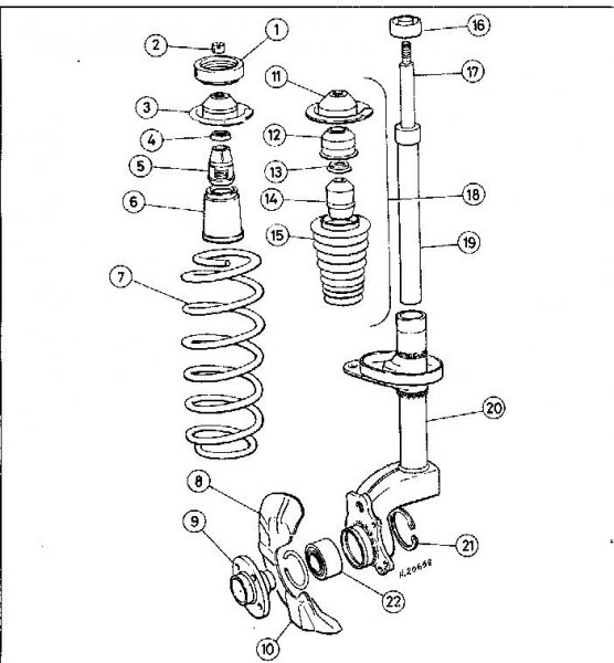

#12 Skrevet Mai 16, 2004 Tror det er et slikt lager du har framme. 0 Del dette innlegget Lenke til innlegg Del på andre sider Flere delingsalternativer...
#13 Skrevet Mai 16, 2004 Jeg har slikt lager som du har pil til på bildet, og den eneste strammemuligheten for lageret er mutteren i navet, som er festet til en "bolt" som går inn i drivknuten. På gt'n jeg hadde gikk drivknuten igjennom navet, og når mutteren ikke var strammet til hadde jeg slark der. Jeg hadde slark bak på min nye nå, begge sider. Og etter å ha strammet til på den ene siden kjentes det fortsatt ut som om det var slark der. Men når andre siden også ble strammet, så ble alt kompakt og fint ble faktisk veldig mye mer presis ved kjøring, spesielt ut av kurver. mvh 0 Del dette innlegget Lenke til innlegg Del på andre sider Flere delingsalternativer...
