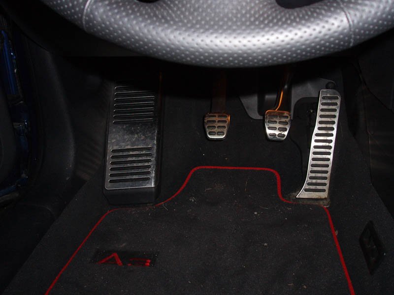

Jeg har kjøpt og montert fotstøtten i fra den nye Audi TT`n..
Var litt tilpassning for å få den til å sette seg helt, men ikke mye:)
Var det vanskelig å modefisere den? Hva gjorde du?
Bilde?:)
Bilde?:)
Det var ikke så veldig vanskelig. Jeg fjernert feste under(siden dette ikke passer), så filte jeg det ned til det ble ganske glatt, så var det bare å feste det på vanlig måte.
Jeg brukte en litt lengre skrue til å feste den øverst med.
Legger med ett bilde da;) (må nok støvsuge de mattene gitt ..hehe)
