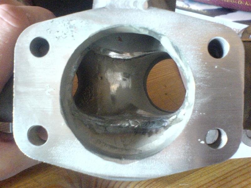

Har demontert på bilen min nå og skal til å sette på grenrøret fra 034 motorsport. Da først legger jeg merke til diverse unøyaktigheter med plassering av flens på røra og at røret til wastegate stikker nedi manifolden.. Flensen mot turbo tok jeg bilde av og er vedlagt.. Dette kan da ikke være optimalt for flowen?

Ser ikke optimalt ut dette nei. :( Bar å fyre i gang Dremelen ell nå...
Var det jeg og tenkte.. Har ikke peiling på sånt, men er det fare for at sveiseslagget løsner når det blir varmt og blir dratt inn i turboen?

Har kun snakka med Paul Guillen som jeg kjøpte det av og som er distributør for 034 i Norge. Han sa at wg røret ikke gjorde noe, og at det alltid var sveiseslagg inni røret etter sveisene. Hans grenrør som kosta 10 000 måtte han også frem med dremel å fjerne slagg. Grenrøret ser veldig bra ut ellers da, var dette som jeg pirka på..

Det er den dårligste finnishen jeg har sett på et grenrør noen gang! Skjønner ikke at det går ann å levere fra seg noe sånt...

Så lenge portene(hullene) inn til motoren er større enn røra innvendig i manifolden så er ikke det noe brems av betydning. Og de små sveise guggene ved utgangen der har nok ikke all verdens av betydning de heller. Men dog heller ikke så vanskelig å slipe bort.
Hadde jeg vært deg så hadde jeg nok bare slipt ned litt på røret til WG.

å kalle det slagg er vel kansje litt galt... dette er jo tig sveiset og da blir det ikke slagg, men det kan derimot bli koksing på baksiden av sveisen om de ikke få fyllt skikkelig med bakgass, ser jo litt sløvt ut at wg røret stikker nedi..

jo, men det er jo et grenrør med styrte eksoskanaler. Regner nesten med at det går bra å slipe ned ujevnhetene. Bildet viser jo til det ekstreme da det er tatt så og si inni manifolden. Skal prøve å slipe med en fres. Det er jo ikke sagt at andre sine manifolder også ser slik ut, for min var en av de første som ble laget. : mad :

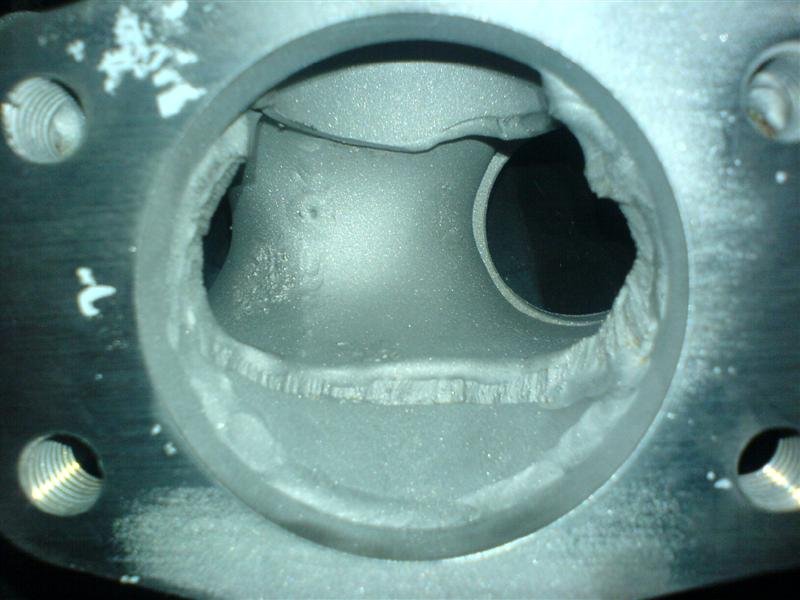

Ja.. Men tett er den, og porting blir det! Gidder ikke (har ikke tid til) å sende den tilbake der den kom fra så jeg gjør rett og slett det beste utav det. Noen som har tips til bruk av verktøy til denne jobben?

Kom hjem i dag og da hadde brodern "lånt" manifolden. Han fant hull i sveisen på syl 5 og mange dårlige avsluttede sveiser. Han sa: "to ord: Amatør Sveisar!". Uansett fiksa han opp manifolden innvendig og nå ser den slik ut. :D

Se der ja!!! Slik skal et skikkelig laga grenrør se ut
Her kom virkelig uttrykket ''bedre enn ny'' til sin rett...

var ike mye pent detta: klø : , en kompis av meg som jobber med sveising o.l. fikk nesten anfall her av å se den jobben: eek : , for å slippe at det løsner dritt og forsvinner inn så kan du jo for å være sikker bruke "skjærebrenner" og varme den opp og se hva som skjer, vil nå tru at hvis det sku være noe der så brenner det seg nok fast eller forsvinner...
Det kan han sikkert, men han vil sikkert ha et par 100 lapper for det.. Nettop komt igjen fra prøveturen etter en del kluss med montering, måtte trikse noe J*VLIG for å få pinneskruene til turboen nedi, dei måtte også kappast for å få det på plass. Tipper at flensene ikke er plane, for det lekker eksos som pokker-f@en-h*lvete ut imellom både turbo og wastegaten. Dette kontrollerte jeg ikke noe spesielt selvfølgelig for det regna jeg faktisk med var ok. Skal demontere i morra for å se om jeg har fått montert det skikkelig.
