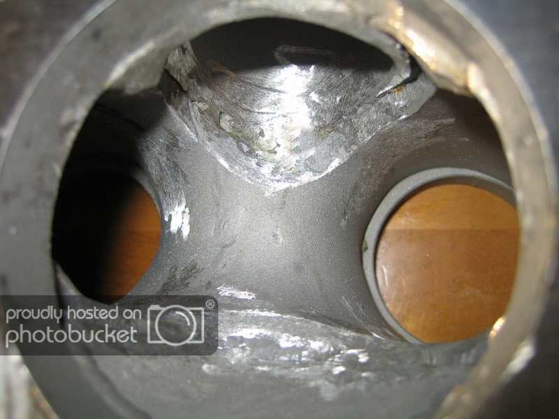

#51 Skrevet September 12, 2006 Når en må betale 5000 surt oppsparte kroner for et "grenrør" (som jeg heller vil kalle manifold), og får servert et rør med lekkasjer og tydeligvis fullstendig ubehandlet sveiser innvendig, ja da synes jeg det er på høy tid å si ifra slik trådstarter gjorde.. Hjelper katta om manifolden er "bra nok til effekten", når du egentlig prøver å kjøpe et produkt som skal være av de bedre kvaliteter.. Diameter er ikke alt når det kommer til luftfløde.. Da hadde vi hatt slike kanter i inn/utløp på toppene våre orginalt å... 034 kunne ofret en halvtime med slipemaskinen sin på hver manifold, så hadde de holdt ryktet sitt oppe å.. my 2 cents.. 0 Del dette innlegget Lenke til innlegg Del på andre sider Flere delingsalternativer...

#55 Skrevet September 12, 2006 Da kom det en eksosmanifold i posten til meg og. Sveisene ser bra ut og røret til WG stikker ikke "inn" i resten av eksosmanifolden. 034 burde gjort et raskt etterarbeid innvendig der WG røret møter resten, men jeg ordner det selv med dremmel. Har bare fått sjekket om flatene er plane mot en glassplate, men det ser lovende ut. Blir montering til helgen.. 0 Del dette innlegget Lenke til innlegg Del på andre sider Flere delingsalternativer...
#56 Skrevet September 12, 2006 Har nå fått levert manifolden til plansliping, og karen som mottok det sa "oioioioi, her var det skeivt gitt, flere tideler også!" Når jeg ser på det med blotte øye ser jeg jo ingenting, men der er vel noe med det trente øyet sikkert.. Han mente at det ble greit å spenne fast for å dreie ned, og han måtte ta rundt 1 mm for å få alt helt beint. Prisen fikk vi komme tilbake til i ettertid. Han skulle ta dette i morra tidlig, så bilen blei ikke klar til jeg skulle til Ålesund i kveld. Jeg kommer til Eid igjen på søndag så da poster jeg med nytt bilde, og erfaringer da når det blir montert. Når dette er gjort så tror jeg endelig at jeg sitter med et ferdig produkt. Jeg er heldig som har broder som jobber med metall og har utstyr tilgjengelig på jobben, og det var en kompis av han på jobben som skulle plane dette, så alt i alt ender jeg med 4-500 kr skulle jeg tro for å få denne perfekt. Denne prisen hadde nok blitt laaangt høyere for enhver annen som ikke har samme kontakter som meg, og egentlig flaks for Paul G. og 034 at denne manifolden havna hos meg og ikke en som måtte ut med flere tusen for planing, fresing og reparasjon av sveiser/tetting av hull i sveisen. Samtidig så har det faktisk vært en nyttig erfaring å fikse på denne. 0 Del dette innlegget Lenke til innlegg Del på andre sider Flere delingsalternativer...

#63 Skrevet September 13, 2006 Nå har jeg fått min og det var noe skuffende bla løse stål biter inni ,rester etter sand/glass etter en elendig finish som løsna etter at jeg hadde trykka tommelen hardt inni rørene. Jeg har nå kjørt cnc fres i 8 år nå og kan se at kvalitet er bra på utforming av flenser. De er frest pent ang utforming noe som har fordyra prosessen litt vil jeg tro i med det hadde vært bedre og vannskjært dem ut,billigere. Alle pakningsflater er slipte noe som gjør at mine flenser er hvertfall ikke rette. Ser også at her skal det først opp i fresen i helga tror jeg for og frese vekk litt div sveiser i collector. Og så porte,har ordna med riktigt slipeutstyr så at alle overganger er smooodte og glatte.For så og se om jeg får trykktesta den. Til slutt skal jeg se om jeg kan få varmebehandla den for og få ut evt spenninger og så planfrese alle pakningsflater til slutt. Vil bare montere den en gang: bråk : 0 Del dette innlegget Lenke til innlegg Del på andre sider Flere delingsalternativer...
#64 Skrevet September 14, 2006 Hm, kanskje varmebehandle hadde vært lurt ja. Løse biter inni?? Oioioi.. Bra du oppdaga det før du monterte da! 0 Del dette innlegget Lenke til innlegg Del på andre sider Flere delingsalternativer...

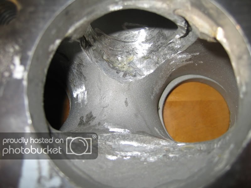

#74 Skrevet September 16, 2006 Og slik ble min etter litt sliping: 0 Del dette innlegget Lenke til innlegg Del på andre sider Flere delingsalternativer...
