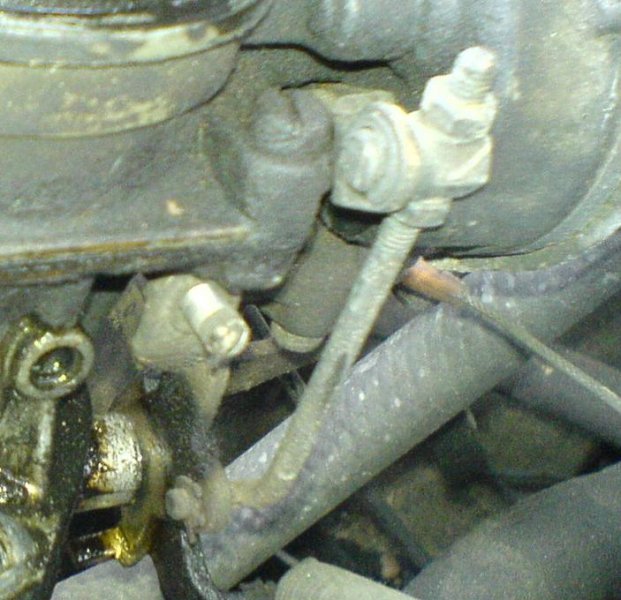

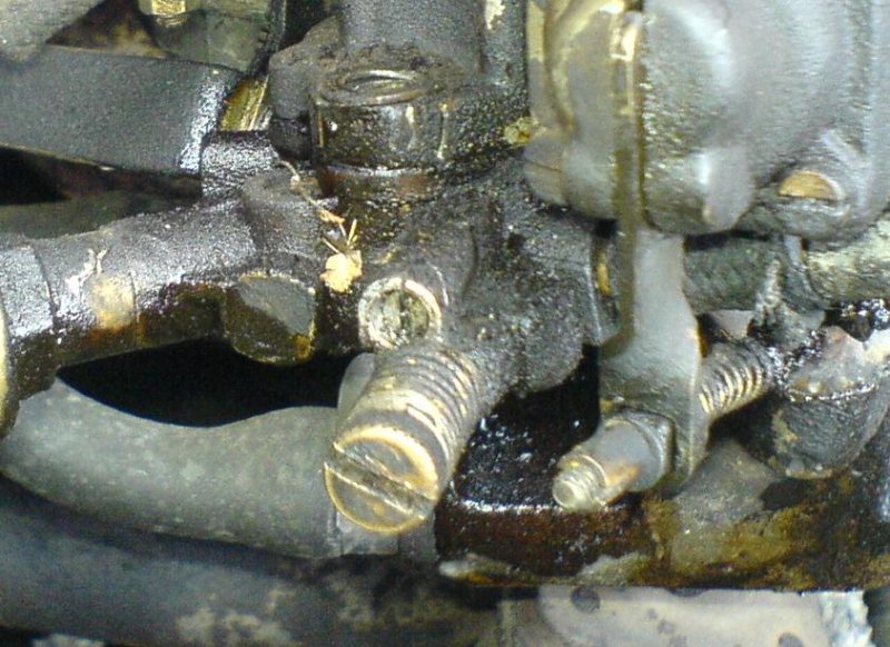

Har ett spørsmål ang. forgasseren også. Hvilken av skruene er blandingsskrue og tomgangsskrue på bildene? Må få justert motoren noe siden den går litt for fett.
