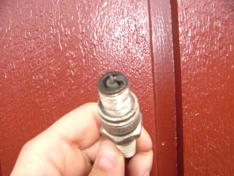

Skrudde ut en av pluggene idag, bare for å se. Kan noen fortelle meg noe som helst ut ifra det som står på de?
Står BERU PLATINUM, og RO 745.
Lengre ned står det 14-60P0.
Lurer også på hvilken tilstand de er i, og om det er noen vits i å bytte de. Det er omtrent første gang jeg ser på en brukt plugg, så.. :)
Dersom de er moden for bytting, noen som anbefaler noe spesielt?
Litt uklart bilde, men jeg syns de så helt normale ut.
Ingen grunn til å bytte
Vanskelig å få skarpt bilde.. Må da så langt unna pluggen at man ikke ser noe likevel.. :P
Skal du bytte så bare stikk innom et bosch verksted og få plugger.. billigere enn møller and so on.. Er ran på høylys dag mener jeg og huske.
mener de heter w-6dpo? ca 190.- pr stykk! kjøpte nettop nye.. dette er platina plugger så vidt jeg vet
Bruk W5-DPO dersom du har tunet motor.

Du kan dra G60 ganske langt før du trenger W5DPO, minimum ladehjul, chip, fpr og kam.
