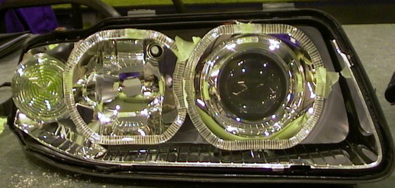

noen som vet hvor du kan få kjøpt slike staver i rund eller sekskantet utførelse??? har fra persiennene hjemme, men de er torx-formet og ganske matte. har vært hos clas olson, jysk, bohus, skeidar og ikea, ingen hadde. fikk en stang på jysk, men den var lik de jeg hadde fra før.
dioder og motstander er kjøpt hos clas olson, facelift lamper får jeg i morra.
kjøpte mine persienner hos bohus de har seks kantet stang
spretta opp lampene på onsdag, fikk litt sjokk over at det var så enkelt.
tok ut pærer og ledninger, stappa i ovnen på 144 grader i ca 5min. bare å dra de rett fra hverandre etterpå.

her kommer bildet... bare midlertidig teipet fast. puttet pace car strobe lys i de gamle park lysa for moro skyld...
synes det ble bra med lys i. kanskje litt for blått?
stilig :) får se hvordan det blir når du monterer dem da! =)
ble nice... synes ikke akkurat in pro sine er det... (gule)

Bildet er noe uklart, men det er vaffal lyktene ;)
(ble egentlig veldig uklart med lysene på, skal få knipsa noen nye :) )
