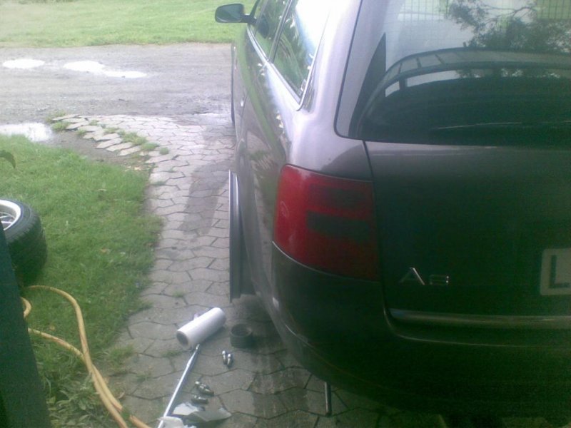

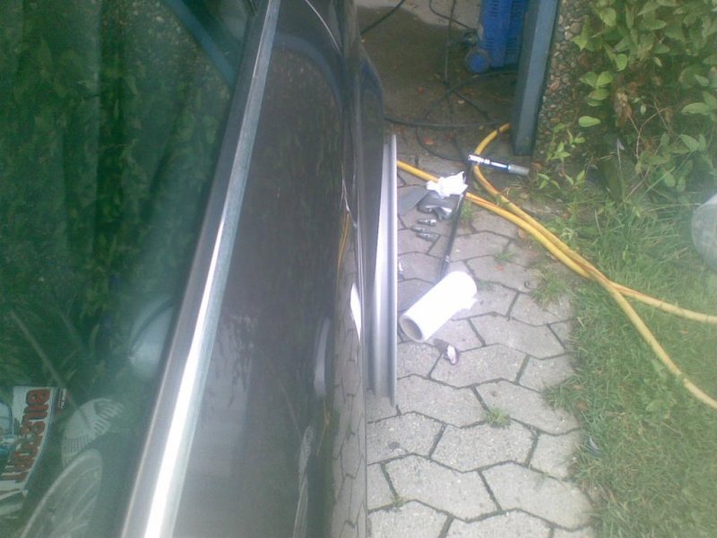

Her er bilder av min når eg prøvdte 10x19 ET bak stikker 1,5 - 2cm utfor
hvilket et var det?
Ops: flau : ET 20
bare å gi gass da med andre ord;) Er vel ikke forskjell på quattro og ikke mtp klaringer innover og utover?
Gi gass! dett blir rått tror eg : rock :
