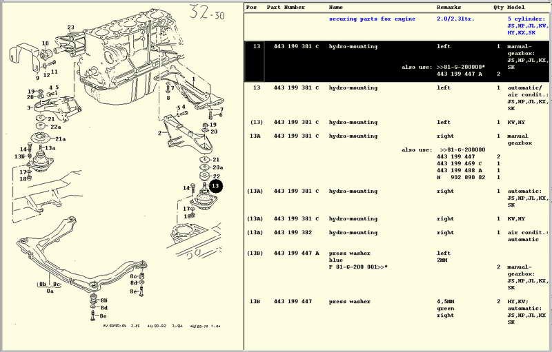

Hva slags fordeler og ulemper er det med disse fremfor "vanlige"? Noen som har delebilde av denne? Gjerne pris oxo :)
Fordelen med et hydraulisk feste over et gummifeste er at det er mykere enn gummien for å dempe støy samtidig som at det har gummiens egenskaper i stivhet slik at motoren holdes nogenlunde kontrollert på plass i motorrommet.
Her har du et bilde.
Til min bil kosta de ca 600.- pr stk

Takker og bukker! Da skal disse byttes.
