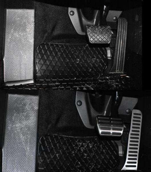

#9 Skrevet Februar 8, 2007 Det går kjempefint med alupedaler og fotstøtte fra Golf V GTI til Ny Passat. Jeg hadde det på min forrige bil; '06 Passat 140HK TDI med man. gir. En kan bruke fotstøtten fra GTI; den er litt smalere; men det går faktisk fint. Kan sende bilde av hvordan det så ut hvis det er ønskelig. Delenr. er 1K1 864 551 TKH og tror faktisk den koster 180-185,- ..... 0 Del dette innlegget Lenke til innlegg Del på andre sider Flere delingsalternativer...

#14 Skrevet Februar 8, 2007 Har du en "HOW TO" bytte fotstøtte også?Jeg tør ikke benne å dra så mye i den orginale, redd for å ødelegge noe. Altså: mener at det er 1 Torx-skrue som ligger under et lite deksel som du bender av med et lite, flatt skruejern. Skru ut denne og skyv pedalen litt inn og så oppover samtidig; den "henger" liksom fast i 3 klips/føringer som går nedover..... Så henger den vel også litt inn mot sparkedekselet med panseråpneren, kan vær du må løsne dette... Husker ikke helt, solgte bilen i november... Slik så det iallefall ut: (ikke det beste bildet, men eneste jeg hadde...) 0 Del dette innlegget Lenke til innlegg Del på andre sider Flere delingsalternativer...
#15 Skrevet Februar 9, 2007 Altså: mener at det er 1 Torx-skrue som ligger under et lite deksel som du bender av med et lite, flatt skruejern. Skru ut denne og skyv pedalen litt inn og så oppover samtidig; den "henger" liksom fast i 3 klips/føringer som går nedover.....Så henger den vel også litt inn mot sparkedekselet med panseråpneren, kan vær du må løsne dette... Husker ikke helt, solgte bilen i november... Slik så det iallefall ut: (ikke det beste bildet, men eneste jeg hadde...) Takk for beskrivelsen. Får prøve litt forsiktig å løsne sparkedekselet. Er redd for å knekke festene, man man ikke vet hvordan det er festet på baksiden. 0 Del dette innlegget Lenke til innlegg Del på andre sider Flere delingsalternativer...
