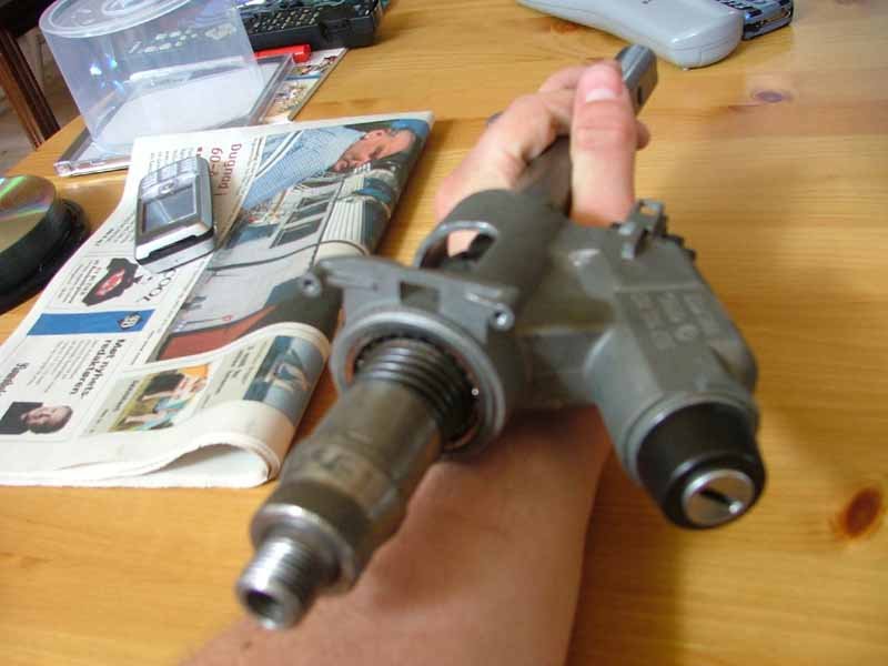

#1 Skrevet Juli 14, 2004 Helt siden jeg kjøpte bilen har det vært litt slakke i rattet. Slik at du kan bevege det litt sideveis og opp/ned. Plukket det frahverandre idag, og jeg lurer på om slakken kan ligge i dette lageret. Det virker ihvertfall slik. Når jeg tar tak i den delen rattet skal sitte (mot kamera) kan jeg bevege den litt opp og ned. Skal det være mulig, eller skal det være helt tight? 0 Del dette innlegget Lenke til innlegg Del på andre sider Flere delingsalternativer...

#12 Skrevet Juli 17, 2004 Som du ser på bildet så er det jo en fjær der.. Men min fjærer ikke inn, det virker som om den bare holder på plass en ring. Usikker på om det er samme oppsett på din audi.. Har ikke du procon-ten? 0 Del dette innlegget Lenke til innlegg Del på andre sider Flere delingsalternativer...

#14 Skrevet Juli 22, 2004 Da var tenningslåsen byttet.. Men feilen lå selvfølgelig ikke der.. :rolleyes: Derimot inne i rattstammen, var det slakke i skjøten mellom de to delene ratt-stangen består av. Når jeg fikk klemt de skikkelig på plass, forsvant ristingen. Byttet også stabstag-foringer foran idag, og koblet opp lys i ladetrykksmåler. Så nå er Corren klar for Lånke! Takk for hjelp! 0 Del dette innlegget Lenke til innlegg Del på andre sider Flere delingsalternativer...
