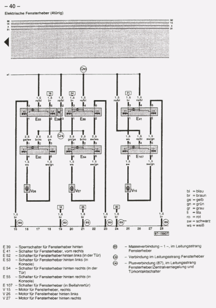

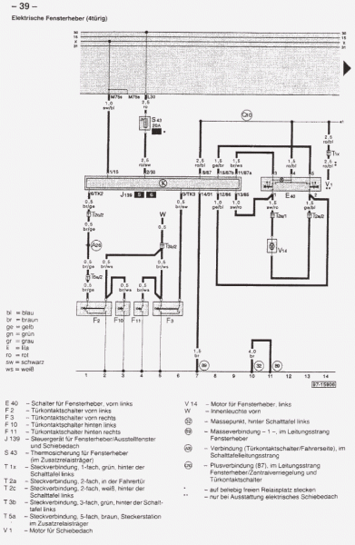

Begynner å nærme meg feilen nå. Lurer på om noen kan sjekke opp i hva rele nr 367, dele nr: 8G0 959 257 A driver å styrer med el.vinduene. Tror muligens feilen ligger rundt det. Kan ikke se noe ledningsbrud i mellom døra.
8G0 959 257 A = Styreenhet (relè) for elektrisk vindushever- og skyvetakbetjening, merket 367 og har merknad "8 sec"
Styrer på med mine el.vinduer. Fant ut at møller tar 2063,- for de reléet. Så det blir ikke aktuelt å kjøpe inn, for så å finne ut at var ikke det som var feil.
Men har funnet et felles punkt for alle 4 bryterne i ledningsnett som mangler +12v. Og den ledningen mener jeg går inn til det relét.
Men når jeg ser videre så ser jeg de ledningene som går til 4 bryterknappene at de er "ganske tykke" og det ser ut som det er "direkte" start fra bryteren (ved føredøra) til vinduene. At de brytrene her er så store at de kan bryte "hovedstrømmen" og går ikke via noe relé. Og at de relene som er brukes til "felleskjøring" av alle vinduene. Kanskje ikke helt riktig men nok noe i den duren.
For når jeg tilfører +12v på det punktet som mangler (med en batterilader) så blir det lys i brytrene og alle vinduene funger som normalt. Kan faktisk kjøre vinduene uten med tenninga påslått. Så jeg lurer bare på om jeg finne et +12v sted som går på tenninga og sikre ledningen med 60A og koble meg inn på det punktet. Så er det problemt løst. Og siden det går over "teninga" så vil ikke bryteren stå å lyse/kunne betjens uten nøkkelen står i, som det er org.
