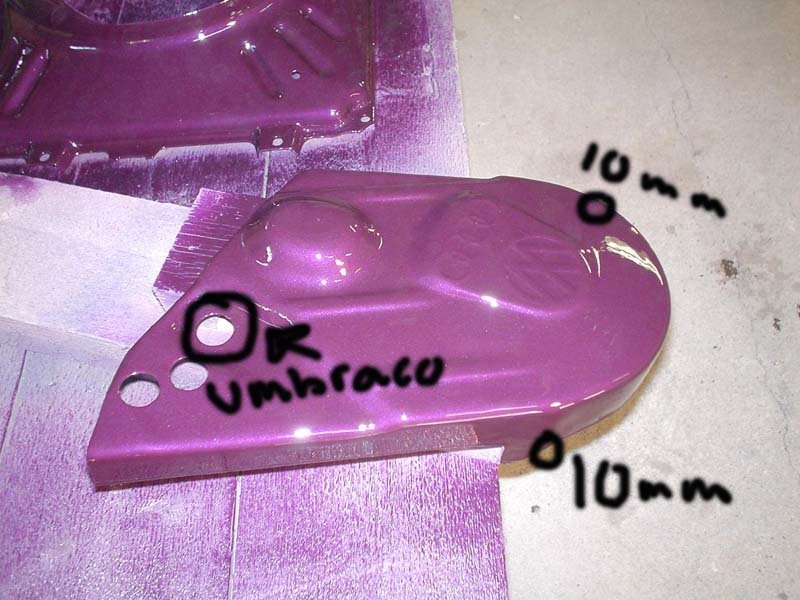

Om det er likt som G2 så trenger ikke av med dynamoen nei.
Det er i så fall dette dekslet jeg skal bytte.
Tror ikke du trenger å ta av dynamoen nei, men det er nok litt lettere å komme til da.
Det sitter en stor rund mutter med unbraco nedi der et sted...

Om det er likt så er det å løsne de her tre som jeg har tegnet inn... Det SKAL gå an å få ut dekselet uten å måtte ut med motor... Sikker på at ikke den mutter-dingsen sitter fastrusta eller noe helt ytterst på den bolten som du har dratt ut der a??
dette ligner på den som låser fast dekselet nede...... Sikker på at denne ikke sitter fast til den bolten??

Jo den holder både nederste del av deksle og dynamoen. Og foreløpig så ser det ikke ut til å være mulig å få den ut av det ytterste festet på blokka.
Innen for den store "skiva" der sitter det en mutter. Jeg trodde en stund at ved å skrue disse fra hverandre så ville den store "skive" kunne skrues ut, men det viste seg at det var mutteren innefor som kunne skrues på bolten så jeg er egentlig like langt.
Nærmeste løsning jeg ser nå er å sage den over og heller kjøpe en ny som da sikkert kan deles slik at den kan trees inn.
