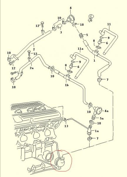

#14 Skrevet August 5, 2004 HVA ER DENNE GOD FOR??????? Når du ser ned i motorommet og på høyre side litt nedi der ca midt på motoren,er det en sort rund plast ting som det går to slanger inn på.Ser ut som noe vacum greier eller no... Når jeg setter trykk på "luft" systemet kommer det luft ut ifra denne via ett hull.Ser ut som om det hullet er originalt å,men skal det være sånn eller er denne "tingen" ødelagt.? 0 Del dette innlegget Lenke til innlegg Del på andre sider Flere delingsalternativer...
#15 Skrevet August 5, 2004 er det denne du mener??? 0 Del dette innlegget Lenke til innlegg Del på andre sider Flere delingsalternativer...
#16 Skrevet August 5, 2004 Nei tror heller det er den 4a der.Ikke helt sikker,ble litt forvirra av den tegninga.Men nummeret på delen var: 034 129 101 A 0 Del dette innlegget Lenke til innlegg Del på andre sider Flere delingsalternativer...
#17 Skrevet August 5, 2004 Det nummeret er vel en ventil på veivhusventilasjonen, om det skal komme luft ut der må noen andre svare på. 0 Del dette innlegget Lenke til innlegg Del på andre sider Flere delingsalternativer...
#18 Skrevet August 5, 2004 om jeg ikke tar feil så fortsetter det røret rundt motoren og kommer inn i luftrøret like ved turboen... og da kommer det luft der 0 Del dette innlegget Lenke til innlegg Del på andre sider Flere delingsalternativer...
#19 Skrevet August 6, 2004 Ja det gjør det men hos meg kommer det luft ut av denne ventilen.Det betyr jo at når motoren går vil den vel trekke falskluft der.Eller????? 0 Del dette innlegget Lenke til innlegg Del på andre sider Flere delingsalternativer...
