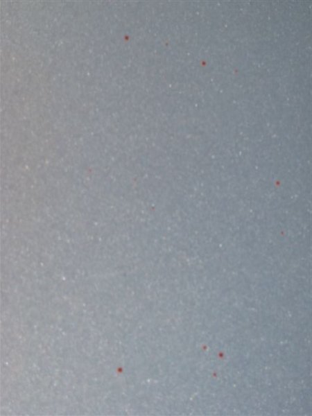

Da har jeg hatt max uflaks idag.Naboen har malt/beiset huset sitt og mitt panser og hø.forskjerm og fordør ser ikke ut.Panser er full av røde flekker og skjerm og fordør har STORE mailings flekker.
Hva kan jeg gjør for å få jævelskapen bort??

clay kit burdte gjøre susen.. evt whitespirit\rødsprit..
Hadde det vært meg som hadde gjort det på min egen bil ville det vært oppskriften..

Legg inn bilder så vi får se sorgen da.
Clay kit funker fint, hvis det sjedde nylig greier du å spyle det av med 90 grader på en høytrykk steamer sammen med kraftavfetting som du legger på 4-5 ganger, så vanlig alkalisk såpe for så å steame det av.. Tok en passat forrige helg som HELE sida var hvit av malingen dem bruker på å lage linjer på asfalten... Det gikk fint.. Svart Passat

Ca 250kr på BilExtra ved fremvisning av VACN kort. Meguairs Quick Clay. Inkluderer Quick Detailer, som brukes som "Clay-Lubricant" Denne kan du også bruke for å få "nypolertshine" etter vask.

Detta er ikke noe problem med en skikkelig steamer og kraftavfetting, eventuelt bruke clay litt hvis du ikke er tøff nok til å stå tett nok på lakken for å få malingen til å slippe...
hadde noe sånt på min bil. Tok alt med leire. Kreves litt tålmodighet da, men blir bra.
Tålmodighet og sterilt rein bil, så man ikke drar med seg masse småstein og dritt inn i clayen, unngår man det får man ett kjemperesultat... Hadde helt ny touran når en kamerat av meg lagde hvite malingsprikker over hele bilen, kjempeartig..
