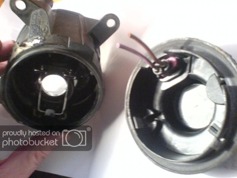

Vedkommende som solgte meg disse var svensk.. så han hadde en nokså uortodoks måte å ta ut pæra på... : dum :

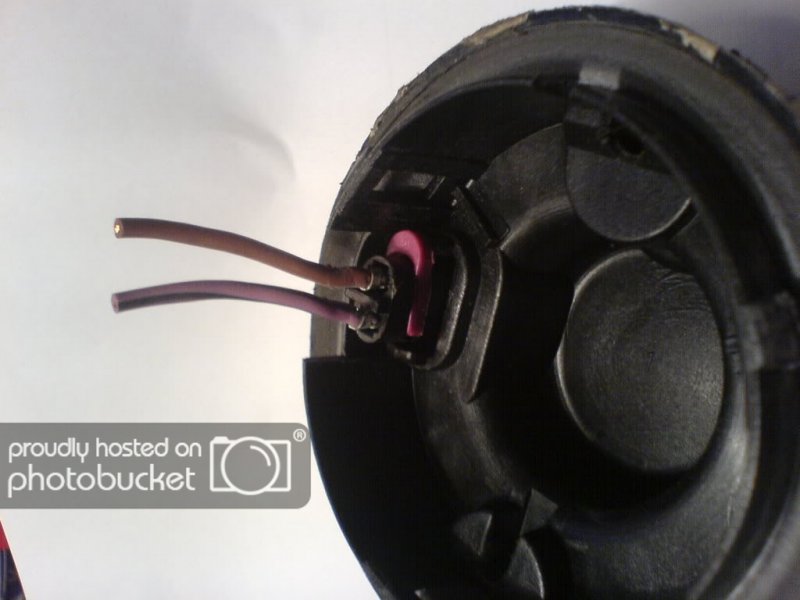

Som man kan se.. har han kappet ledningene FØR koblingen til pæra.. : eek :

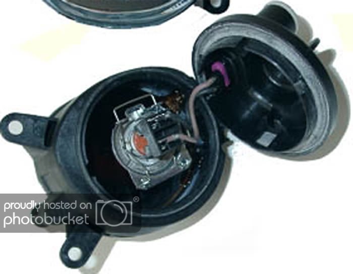

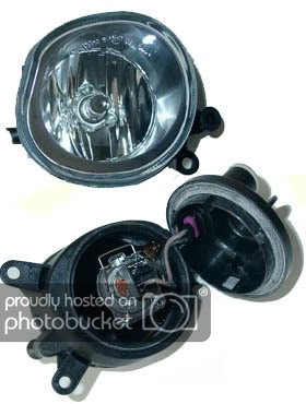

Dette er slik de SKAL se ut inni.. :
Noen som har peil på HVOR jeg får tak i et slikt kabelhus?
Det er jo "standard" pære og derved sikkert et standard kabelhus/sokkel som mangler her hos meg..

Hvis du klarer å skaffe en slik H7-plugg så står sannsynligvis delenummeret på den (med mikro-skrift). Da kan du skaffe nye, med nye ledninger med nok slakk til at du kan trikse dem til. Det kan til og med være at du finner delenummer på den pluggen som står igjen i baklokket til lampa, og at du dermed kan erstatte denne også.

Jeg har liggende sånne H7-koblinger som jeg tok fra noen kasserte hovedlykter, sånne kunne greit loddes rett på ledningene der og passe rett på pæra. Du kan se om du kan få lov å rote i ee-avfallet til noen å se om det ligger noen lykter du kan "slakte"
