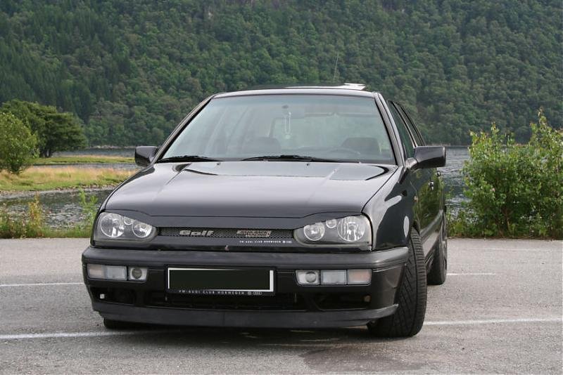

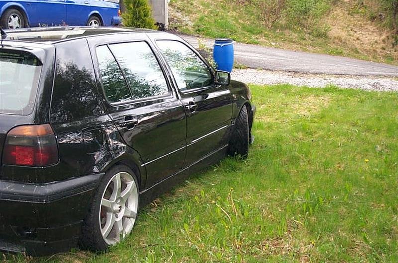

#9 Skrevet Juli 22, 2007 Når man bruker Dual Action maskin kan man nesten bruke hva som helst. Jeg merker at blandt annet AutoGlym's Ultra Deep Shine ikke egner seg, fordi den støver for fort. Dette er da med DA-Maskin. Hvis du bruker en roterende bør du vurdere hvilke produkter du skal bruke. Ville aldri i verden prøvd Turtle eller Autoglym. Heller ikke Meguiar's Basic serie. Her blir det fort varmt, og brått er lakken brent. Enkel regel er at man bruker maskin kun ved korrigering (lakkrens/polering) Wax legger man lettere på for hånd. Nå er det Ultra Deep Shine jeg bruker. Så da mener >du Har et lite håp om å klare å rette opp lakken på gti'n igjen. Føler at det ikke er den samme glansen i den lengre. Bildene i tråden her er tatt nå i dag etter polering med Ultra Deep Shine for hånd. Nå er det vel viktig å få med at jeg er ikke flink å ta bilder, og lyset var ikke godt heller når jeg tok bildene. Kommer heller ikke til å bytte til noe annet merke, da jeg ser saken slik at det ikke er produktene som er problemet, det er lakken. Har bare gode erfaringer med Autoglym fra tidligere. Legger ved et bilde fra da bilen var ny-lakkert. 0 Del dette innlegget Lenke til innlegg Del på andre sider Flere delingsalternativer...
#10 Skrevet Juli 22, 2007 Paint renovator fra autoglym (forbruker) er ikke egnet til maskin. Da må man over på proff linjen, med f.eks 03b osv. 0 Del dette innlegget Lenke til innlegg Del på andre sider Flere delingsalternativer...
#11 Skrevet Juli 22, 2007 Nå er det Ultra Deep Shine jeg bruker. Så da mener >du Ultra Deep Shine er et greit produkt. Men det egner seg ikke til polermaskin. Når man begynner å arbeide den inn i lakken størkner den med en gang, siden den er så tjukk, og etter et halvt panser har du kakeglasuer på poleringspadden. Jeg syns ikke lakken din ser alt for dårlig ut. Men kanskje du burde prøve clay, lakkrens, ploish, lakkforsegler og wax. Da får du en skinnende og våt lakk. Ta et bilde av bilen i sterk som, så ser man litt bedre hva du har å jobbe med. 0 Del dette innlegget Lenke til innlegg Del på andre sider Flere delingsalternativer...
