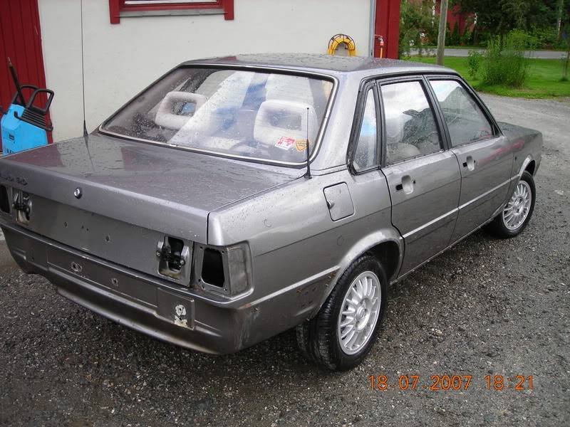

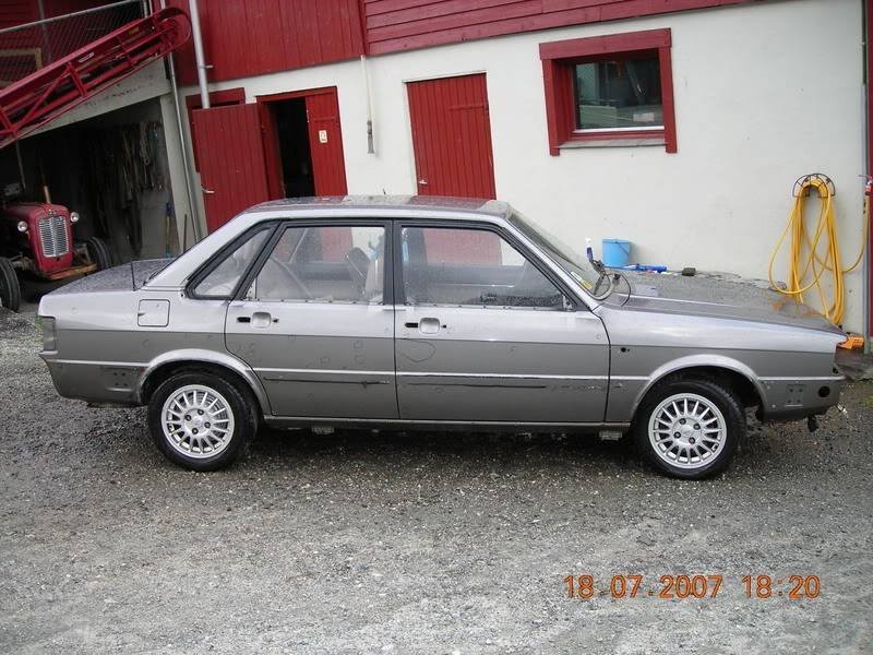

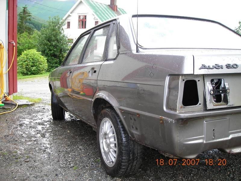

Du får gjøre som Mr. Steinsvik, det synes eg såg veldig bra ut!
Her blir bilen varmvanns-stima utvendig og i hjulhus ++
Fullt i tectyl og dritt overalt
