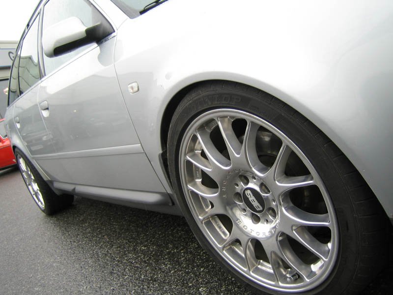

Fint om de som sier det at felgene stikker for langt ut og slikt poster bilder av hvordan felgen er på demmes bil og forteller hva slags felg,felgbredde, ET og dekkbredde med dekkmerke !!!!
A6 2001, BBS CH 8,5x18, et35, 235/40 Dunlop Sp Sportmaxx.
Litt vanskelig å se på bildet her, men jeg har aldri subbet i skjermen med denne bilen.
