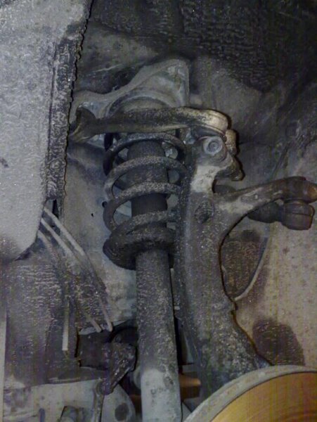

Fjær og dember er ikke noe problem på A6, da denne aldri kommer i kontakt med hjulet. Det er hjullagerhuset som er begrensningen innover. Se bilde:attachment.php?attachmentid=60637&stc=1&
Dette er fra en A4, men forstillingen er helt lik. Det du ser til høyre er hjullagerhuset som er festet i de to øvre bærearmene, og fjær og demper som sitter langt unna på innsiden.
