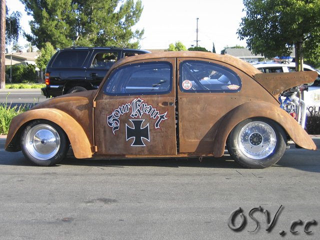

vurderer og slipe min t-4 helt ned til bart metall og la den ruste litt..for og få skikkelig rat-look på den...
så da lurer jeg på om det går og legge på noen strøk klarlakk over rusten som er/blir på bilen.. er jo snakk om fin overflate rust over det hele...
noen som har prøvd dette eller vet hvordan slikt vil gå??
takker for svar :)
slikt men med klarlakk (lånt bilde :) )
Hvis du tenkte at klarlakken "beskytter" mot videre rust så vil det ikke fungere nei.
Hvis rusta først får kommet til så blir den der og sprer seg videre og blir kraftigere helt til man gjør noe(sliper vekk eller lignende).
Hvis du vil ha "skinnende" rust så vet jeg ikke hva svaret er.
blir vel vanskelig å få lakken til å sitte på rusta..?: klø :

La den ruste, smør på klar Owatrol. Gir flott glans og holder seg i årevis.

Owatrol vil stoppe og binde den rusta som er, men den gjør også "rustfargen" mye mørkere også, nesten helt sort faktisk.
Så hvis det er den rødbrune rustfargen du er ute etter, så er ikke Owatrol det rette middelet.
Sånn fake-rust er vel ikke en lakk du kan kjøpe, men en effekt en lakkerer kan få ved å blande flere forskjellige farger og sprøyteteknikker? Det er jo snakk om å bruke vanlige farger for å etterligne rust.

har sett noen brukte en gassbrenner og laget fult av sotflekker, som egentlig ble seende ut som rust, og etter det lakkerte de over med en transparang base, så klarlakk.

Klarlakk på rust er vel som deodorant på svette, dvs. ingen god løsning ;) Rust-effektlakk nevnt tidligere i tråden er noe jeg har sett tidligere og som så MEGET bra ut.
Men har du først noe som har rustet, så la det bare ruste videre hvis det er utseendet som er viktig ;)
