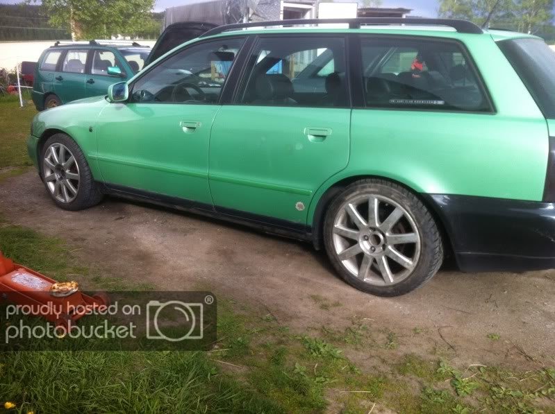

2000mod Audi A4 b5 1,8tq avant
1cm igjen på gjengene fremme, 0cm igjen på gjengene bake - justert til hardeste på alle 4.
Etter oppgradering fra FK Silverline X er nå bilen pinne stiv, ligger mye bedre på veien og jeg har ikke subbet i buene én gang ;)

ser ikke verst ut det der nei:) viktigste er at det ikke er for mykt og at det holder en stund for her blir det jo bare vanlig kjøring og ikke på bane..litt aktivt,men generelt helt normalt etter veien. var spessiell farve på bilen, =)
Du har helt rett i att det var det.. den ble stjålet 23/6....
