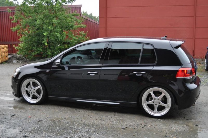

#30 Skrevet Juli 19, 2011 Hvor mange % utgir den orginale toninga på vw golf feks? 35% kunne tenkt meg og hatt litt på fremrutene på min men kansje ikke like mørkt som bak. jeg la framrutene på en golf 6 her om dagen og da la jeg 40% og da skiller toningen ca 2% fra framvinduene kontra bakvindu. bakvinduene på golf 6 ihvertfall har ca 34% lysgjennomslipp mens med 40% på framvinduene havnet vi på 32% 0 Del dette innlegget Lenke til innlegg Del på andre sider Flere delingsalternativer...

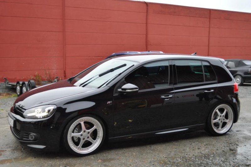

#33 Skrevet Juli 19, 2011 jeg la framrutene på en golf 6 her om dagen og da la jeg 40% og da skiller toningen ca 2% fra framvinduene kontra bakvindu. bakvinduene på golf 6 ihvertfall har ca 34% lysgjennomslipp mens med 40% på framvinduene havnet vi på 32% Bilder av bilen med denne sotingen 0 Del dette innlegget Lenke til innlegg Del på andre sider Flere delingsalternativer...

#35 Skrevet Juli 19, 2011 ARve: hvor mange % har du på din passat ? jeg hadde 30% først og orginal toning bak. men, nå har jeg lagt som på den golfen over her. 40% foran og orgianlt bak 0 Del dette innlegget Lenke til innlegg Del på andre sider Flere delingsalternativer...
