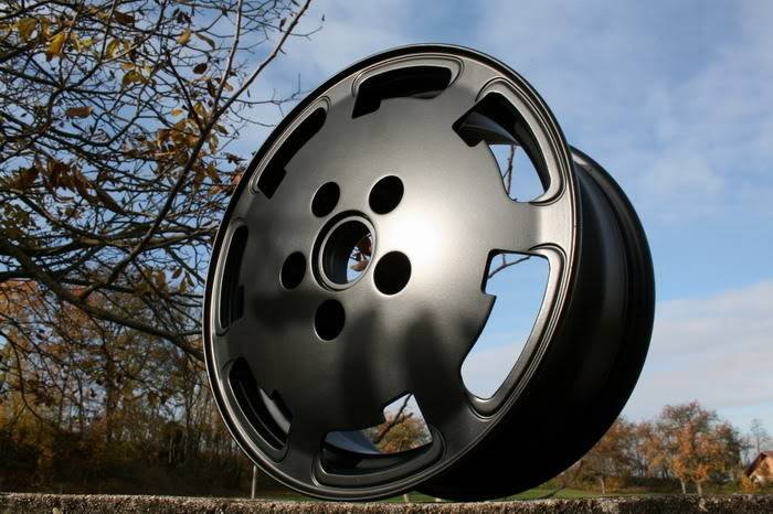

Hva med disse?
Ikke helt min smak desverre :)
