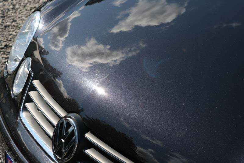

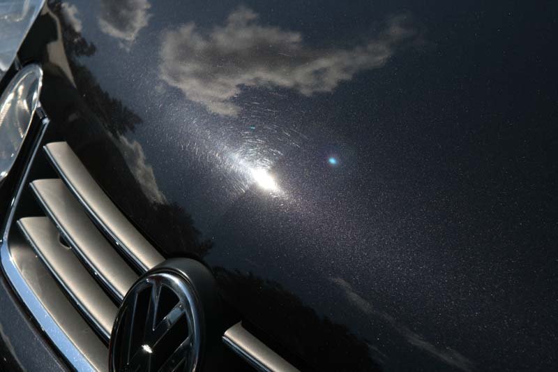

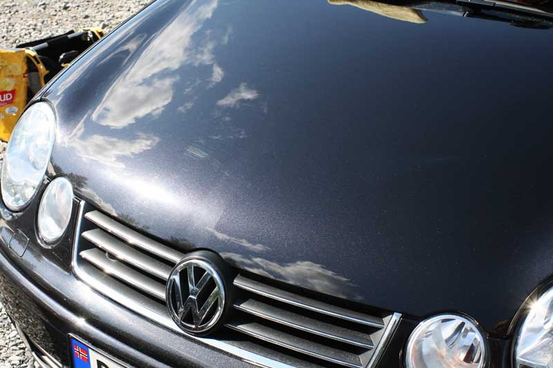

Ble desverre bare 50\50 bilder av panseret, halvparten polert og vokset..
Bruker de samme produktene på Poloen som S8, men kort beskrevet, claying av tak\panser, maskinpolert med 2 forskjellige pads og 2 forskjellige produkter, behandlet med Pinnacle Souveran wax..
Jeg suger på å ta bilder, så det vil nok ikke komme så godt frem. Bra ble det ihvertfall!

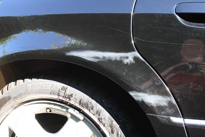

Da har det blitt litt framgang idag, håper på å bli ferdig imorgen..

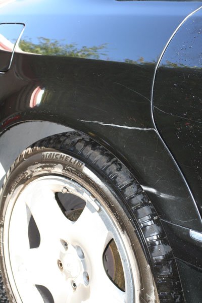

Idag ble sideskjerm foran og bak høyre side + dørene tatt, etpar stygge riper som ble betraktelig bedre på sideskjermen, men stikker du nesa nedi så ser man enda noe smått, men tatt utgangspunktet i betraktning så er jeg fornøyd.. Innser nå at jeg ikke kommer til å bli fornøyd med denne bilen basert på jobben jeg gjør her hjemme, så det blir nok til at jeg må ta en "S8 - re visited" etterhvert..
Obs: bildene er bare resizet, ikke redigert, endel merkelige reflekser ute å går..

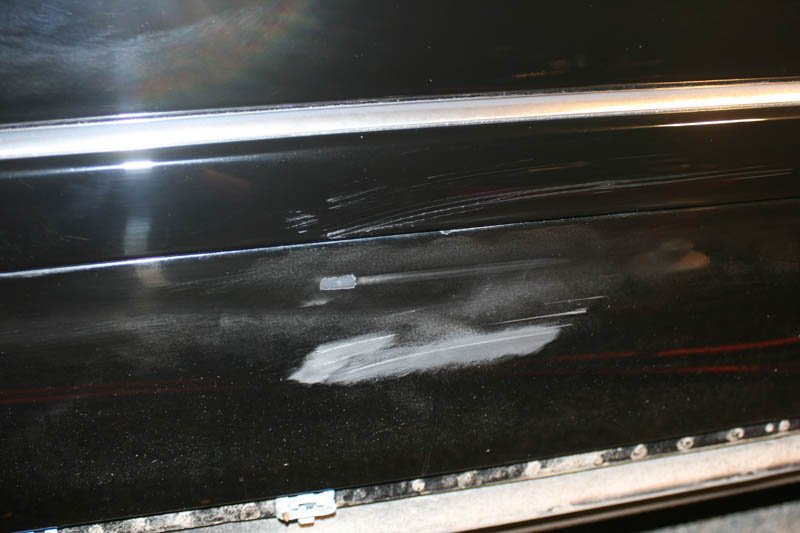

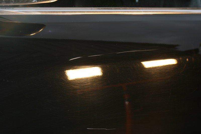

Det er imponerende... på bilde 2 har du vannslipt der?
Helt riktig Robert, de horisontale stripene var såpass dype at jeg valgte å vannslipe på samme måte som pinnsvin har sex, veldig forsiktig, om man går inn for det kan man se spor etter ripene, men på en meters avstand eller to så ser man ikke noe etter den skaden..

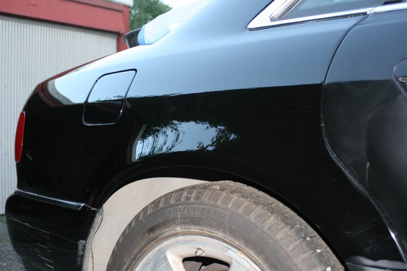

Da begynner det å nærme seg en slutt..

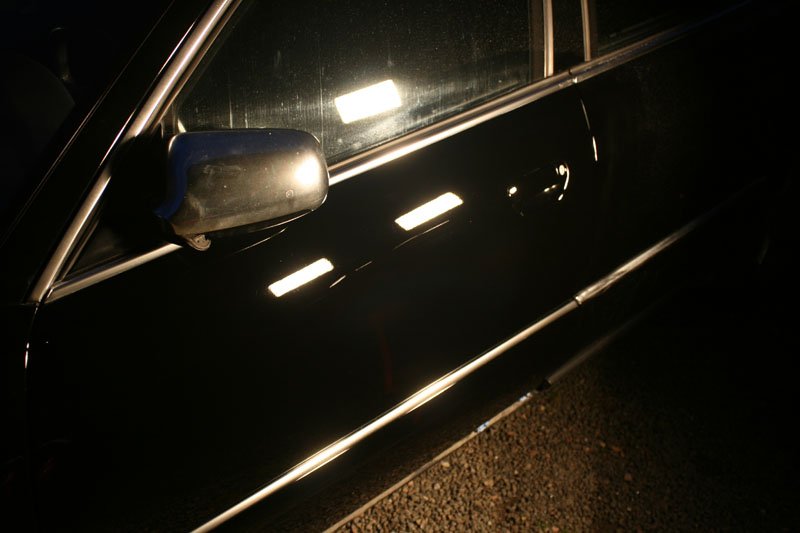

Nanopolish: Sideskjermer venstre side + tak

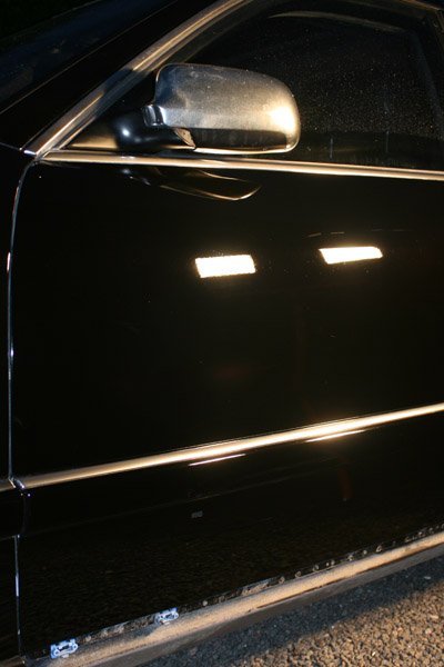

Super intensive polish + nano: venstre dør bak, støtfanger foran og bak
Noe vannsliping + innvendig\utvendig vask\rens etter jobben er utført, skal helst ikke kunne se på bilen at den har vært behandlet foruten selve resultatet, dv.s ikke polish i dørsprekker\lister etc..

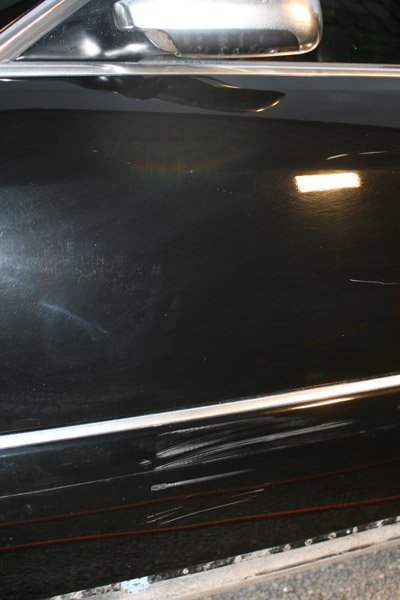

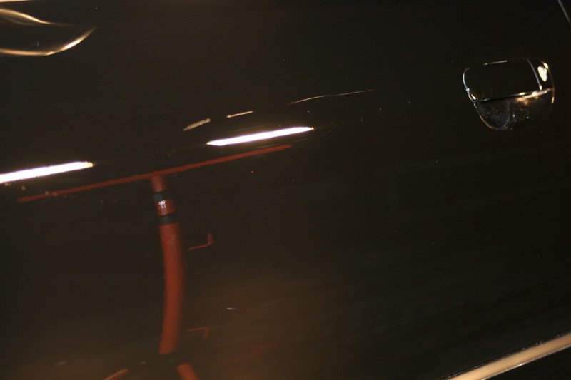

Etpar bilder fra venstre framdør..
Hvilket papir brukte du på slipingen Ben?
3M 2000grit, ripa på førerdøra ble for tøff for meg, tok ikke mer enn nødvendig for å dempe den.. fikk også begrensa skaden på dørlista og under lista..
Både front og bakfangeren er i så dårlig forfatning at jeg gjør minimalt med disse til eier har sett over det og tar en avgjørelse om det skal lakkes eller ikke.. Da gjennstår bare sidedør venstre bak + en rask polish over bakfangeren før bilen skal vaskes innvendig og utvendig..
