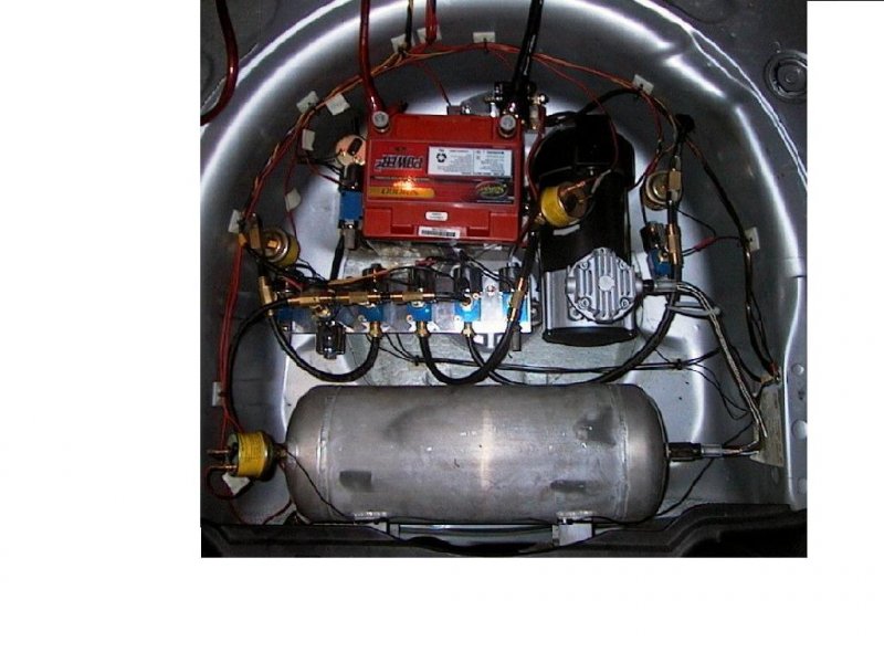

Men møtte på litt problemer, fikk ikke noe trykkmåling på skjermen fra verken tank eller dempere, og en lekasje i en kobling til venstre fram. Og til belgene bak må jeg ha en 90 graders albue til slangen. Og da sikringen til skjermen gikk ga jeg faen og satte på det gode gamle KW settet igjen... Får prøve mere til uka.
Men her kommer det noen bilder underveis.

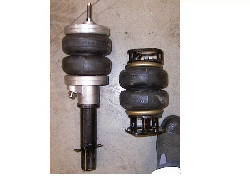

Fjærbein foran og belg bak, og en vernesko.....

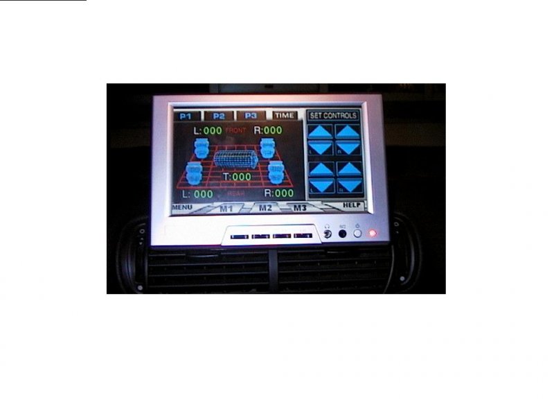

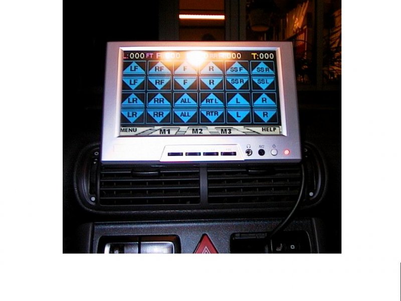

Ta-på-skjerm med meny 3, nesten lik som meny 1, men med presets som også kan brukes med fjernkontroll.

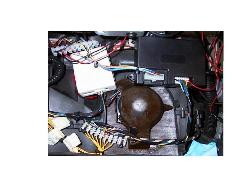

Rele boks til venstre og styre enhet med dvd inngang til skjermen til høyre.
