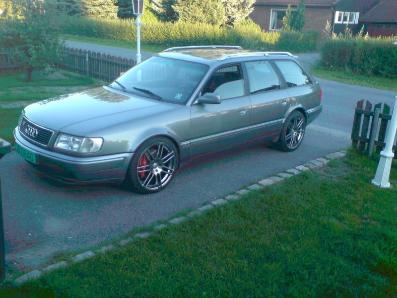

#128 Skrevet September 26, 2008 Men dere,jeg sier jo at understell kommer men kansje ikke føre ett evt motorbygg. Er det noen her inne,med maken bil som meg som har ett 380-420 kit som vil ta meg medpå tur?? Kansje det gjør susen OG ang budsjettet:Jeg må,som mange mange andre,jobbe masse ekstra for å få til ett evt bygg..Når jeg sier at jeg er tom,så er ikke det nødvendigvis,men klart,er jo ett stykke til 120 000kr ++... Jeg bor fortsatt hjemme,har godt over 15000kr utbetalt etter skatt hver mnd,og betaler ingenting hjemme,kun små summer. Hvis jeg ønsker det,kan jeg bruke 15000kr + på dritt hver mnd hvis jeg ønsker det.. Så dette er langt ifra umulig for min del.Men klart,det krever jo sitt 0 Del dette innlegget Lenke til innlegg Del på andre sider Flere delingsalternativer...

#147 Skrevet Oktober 8, 2008 Noen her,som bor i Østfold distriktet,som kjører maken bil som meg,med 400hk jeg kunne prøvesittet på en tur?? Bare for å få en indikasjon på hvor bra det går?? 0 Del dette innlegget Lenke til innlegg Del på andre sider Flere delingsalternativer...
