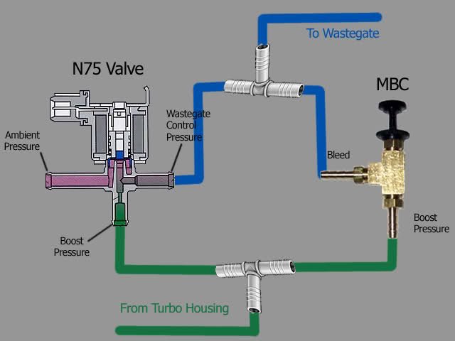

Så fikk tak i et lite bilde senere på dagen som henviser til en slags boostkontroller, som styrer trykket sammens med n75 (H) tilkoblet.
Ganske enkel sak å montere, 2stk T-stykker,slangeklemmer og et par ekstra slanger:
Fikk montert dette med en helt vanlig boostkontroller som har kuleventil, klappa igjen huvet og kjørte.
Etter noen runder og litt justering kunne jeg fort fastslå at det var som å sette seg i en ny bil som faktisk lader jevnt og holder trykket perfekt og 100% stabilt.

Var det N249 som gjorde utslaget tror du?har du fortsatt noen tegn til plystring i turboen?
Jeg tror ikke det var den som er hovedsynderen nei, den ble litt bedre ja, men ikke nok i den forstand.
Da jeg koblet opp dette systemet var problematikken borte, susingen er der men det er pga den åpene filtret jeg kjører med.

Men trur du at det er n75 som har lurt deg da? Eller kan det være ein kombinasjon med software/n75/n249.
Ja Roar, Det er nok sw som spiller et puss. Kan ikke tenke meg til noe annet. Nå har jeg har prøvd 3 nye n75 på rad og bilen var fortsatt like gal.
Helt til i går da jeg fikk overstyrt hele greia og problemet er borte.
