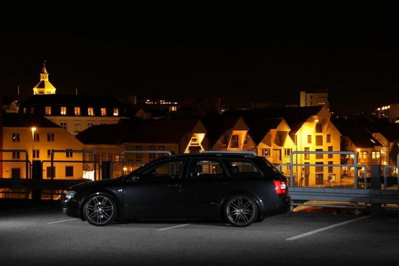

Det er et ganske komfortabelt sett synes jeg da. Har kjørt med mitt et par uker og er fornøyd jeg. Sitter på min A4 B6 Avant. Det er vell også et av de settene du kan justere VELDIG langt ned. Jeg har mitt i bunn bak og sikkert 4cm igjen å gå på fremme og det ser slik ut.
Si ifra hvis jeg skal fjerne bildet.
Hvor mye er det mulig å senke da?
