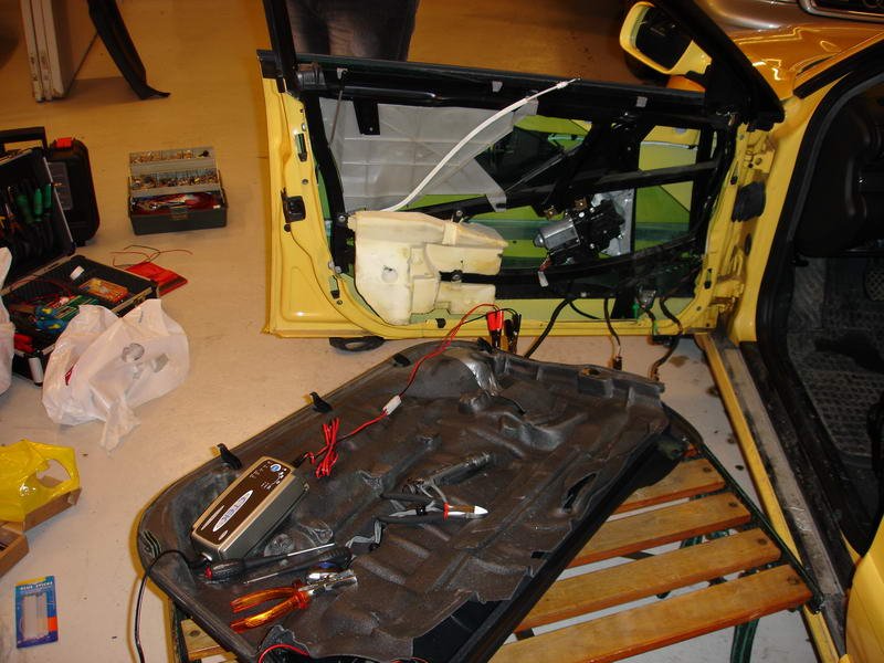

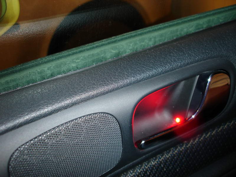

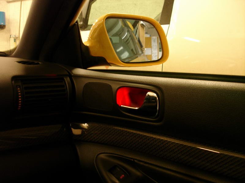

Da har jeg fått inn et par LEDs til i bilen. Denne gangen er det rødt lys i dørhåndtaka foran. Bilder av prosessen:

Strømmen i førerdøra har jeg tatt fra den kilden som gir det røde lyset i sentrallåsknappen. På passasjerdøra så er kilden det som gir rødt lys i vindusheverknappen.
Lysene er en anelse sterke, kommer nok til å redusere lysmengden litt ved å file eller dekke til dioden på en måte.

Med unntak av litt for sterkt lys, syns du det ble bra Bjørn? Har lurt litt på samme mod selv etter en tråd som lå her for en god stund siden, men har vært litt i tvil om det kanskje ser litt for tilgjort ut, hvis du skjønner? Så veldig bra ut på bildene iallefall...
Tror det blir veldig bra etter å ha dempet lyset litt. På A6 bla så er det rødt lys i dørhåndtaket originalt.

Jeg har nå lagt inn lys i håndtakene i bakdørene også. Før jeg gjorde det så koblet jeg til LED'en til en 12V strømforsyning, og testet med forskjellige motstander for å dempe lyset. Fant ut at en 3k ohm motstand i serie gjorde at lysmengden ble riktig. Har også modifisert dørene foran med en slik motstand. Det ser mye bedre ut nå.
