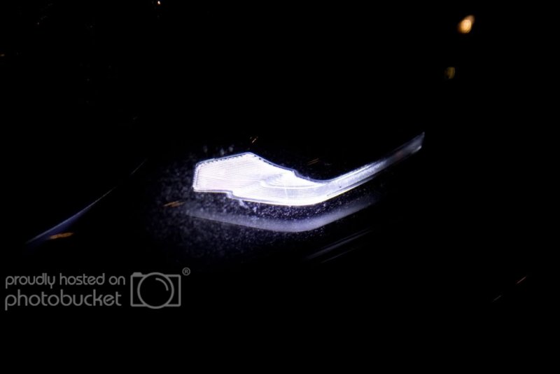

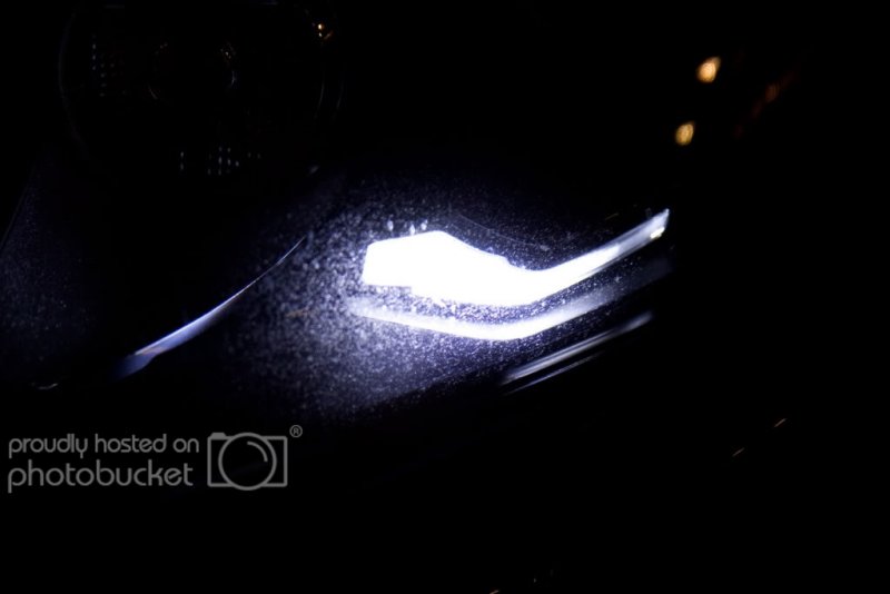

Spenningen i parklysene blir lavere, fra dette:
Til dette:
Dette gjør forsåvidt ingenting for meg, synes i utgangspunktet de lyste vel mye blått.
edit: fjernet bilde på sitering
Til dette:
