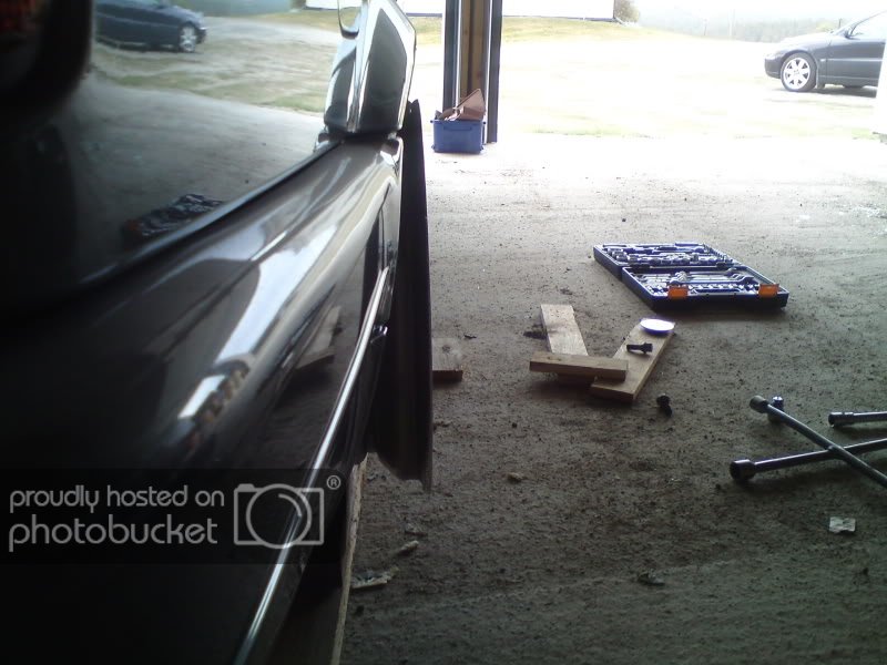

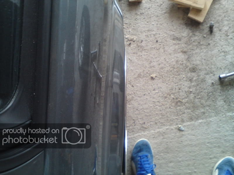

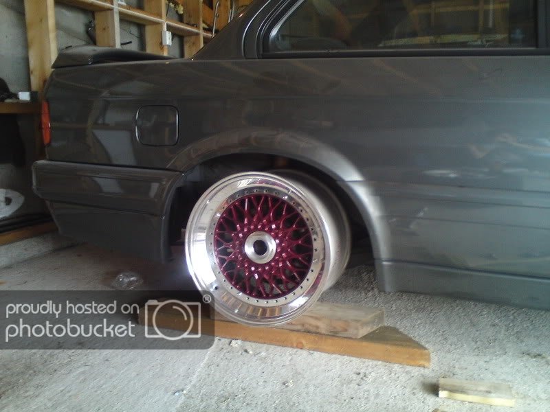

Legger ut noen bilder bare for å vise hvordan de blir sittende på bilen, slik at dere får et visst inntrykk av hvordan det kommer til å bli.
EDIT: Bilen er veldig støvete, slik at dere ikke tror det er lakken som er så dårlig.
Bakfra:
Overside av skjerm:
Prøvde for moro skyld den ene Alpina-felgen også :) Må spaces litt her.
Yay, det er hva man kaller perfect fitment: ja : Kommer til å bli noe så grådig bra når dekkene er på!

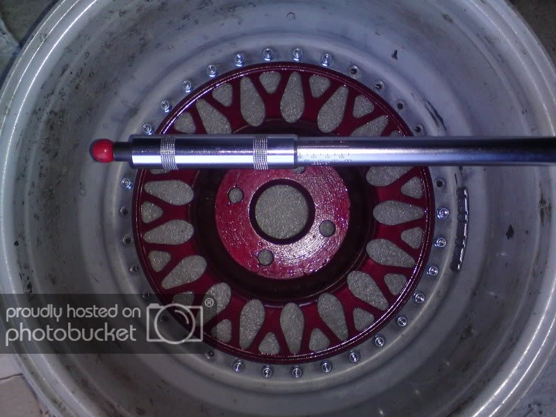

Skruene strammet til 35 Nm:

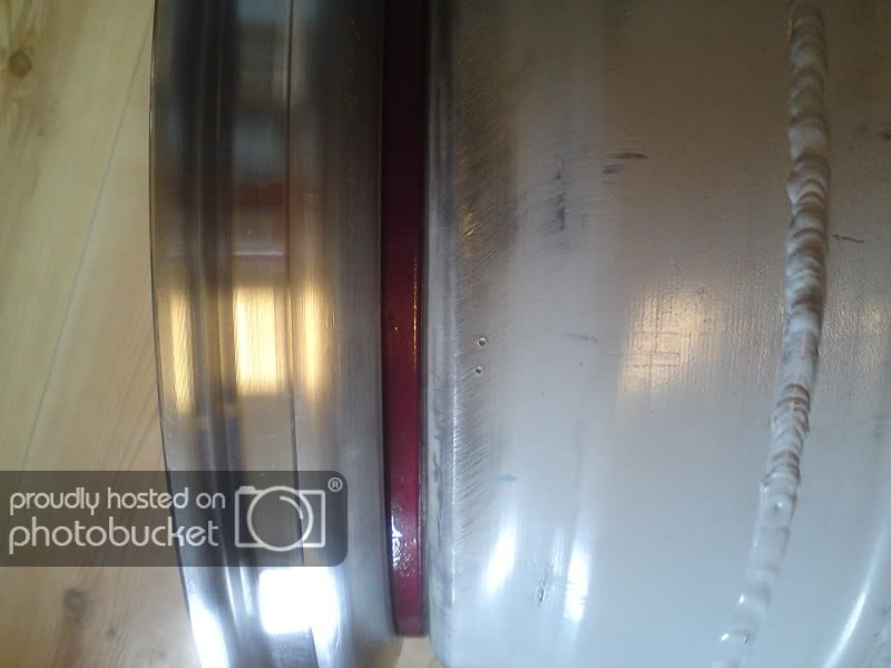

Så over til noe du sikkert vet, men jeg nevner det for ordens skyld:

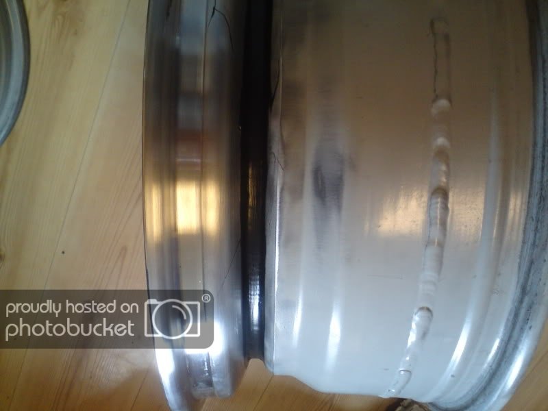

Når du skal slipe vekk fugemasse på anleggsflater er det veldig greit å bruke plansliper med litt grov korning (80), da får du en flat og uniform overflate ;) (plansliper kjøpes forøvrig billig på europris!)
Felgene sitter som et skudd, til og med uten dekk!

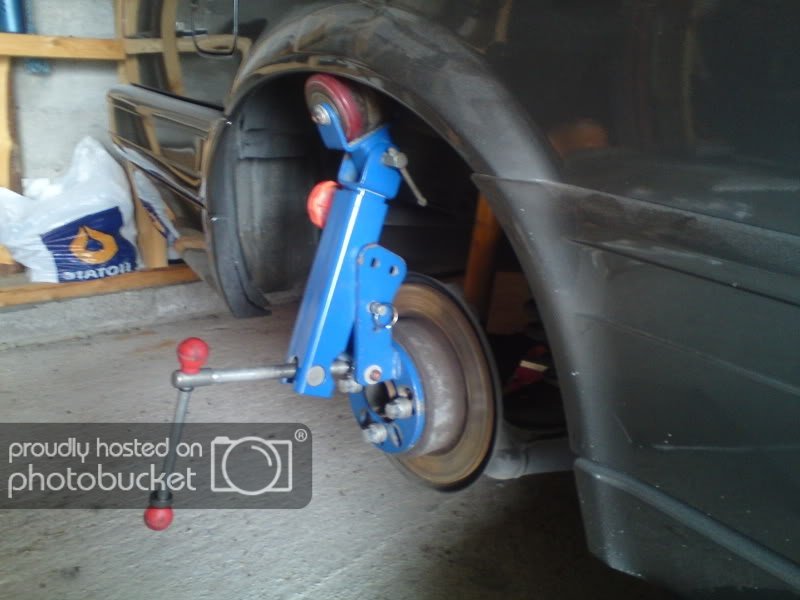

Kantkjøring på ytterringer kan veldig greit tas med dremel :)
Hehe, okok :)
Ja, jeg brukte en rondell med masse ståltråder på. Det ble sånn halvgrovt, så jeg regner med det funker bra. Uansett, takk for tipset. Jeg skal huske det til neste gang :)
Når det gjelder kantkjøringa så tok jeg det kjapt og enkelt med en vanlig flat "slipekniv" (kommer fader ikke på hva den heter atm :P).
Takk for det :) Jeg har trua på at de vil sitte bra når jeg får på dekk og litt lett valsing av hjulbuer.

Slipekniv var et fiffig navn på fil. Hehe. Fil eller Dremel fungerer gull, ja, alt ettersom hvor mye skader det er på kantene.

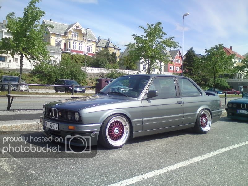

Felgene er nå ferdige. Iallefall i første omgang. Blir vel å bytte farge + kanskje litt bredere ringer bak og foran etterhvert.
Edit: Nye senteremblem skal selvfølgelig på etterhvert. De som står på var bare noe jeg hadde liggende.
Takk til alle som har hjulpet til i form av tips, og en ekstra stor takk til Mads Kristian som jeg maste en del på ved slutten av dette "prosjektet"! :) Takketakk!
detta ble rååå sexy! :D
