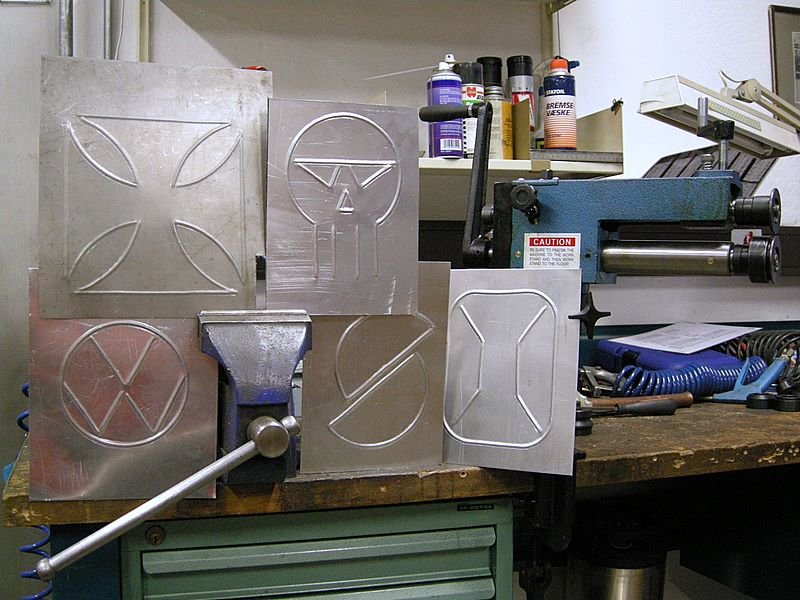

Ikveld fikk jeg endelig tid til å teste verktøyet jeg kjøpte meg i ferien.
Litt Kina-kvalitet på verktøya men klarte da å sikke ut noe.
Andreas likte også dette og lagde logoen til sin barndomshelt...Fantomet :P

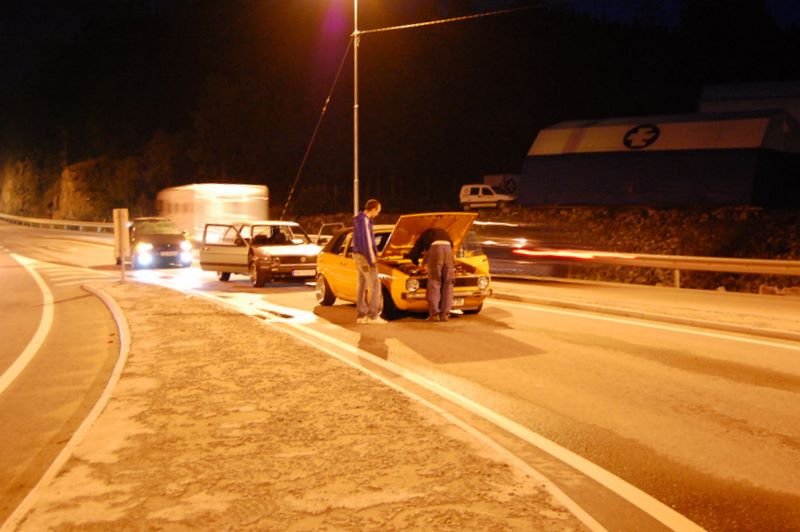

Bytta hele K-Jet'n på kæbben til David og det fungerte dritbra i akkurat 20 min...: gråter :
David: Har dere sjekket trykkakumalatoren som sitter rett etter bensinpumpe?
hvordan oppfører bilen seg nå david? likt som på vei til bugrun?
Bilen starter såvidt, og kveler seg og fusker mye ved gasspådrag. Ved å gi veldig sakte gass klarer vi å ruse motoren. Det virker som om bilen går greit når den er kald, men bare kveler seg og stopper helt når den er varm.
Høres for meg veldig ut som at den trekker falskluft fra belgene på innsugsrøret. Men dere regner jeg med er så rutinerte at dette allerede er sjekket ut;). Eller så kan det være lekkasje mellom slangene og røret ned til tomgangsstabilisatoren, eller rett og slett at denne ikke funker. Da vil motoren gå som en sekk nøtter.
@David: Har forresten funnet de delene vi snakka om. Kom og hent:).
Den går bra så lenge den er kald, dvs har stått i ro en stund.
Fant ingen lekkasjer på hverken det ene eller det andre, skal teste litt mere med startgass ikveld.
Kommer også til å løsne alt av bensinslanger fra tanken og fremover for å blåse igjennom dette.
