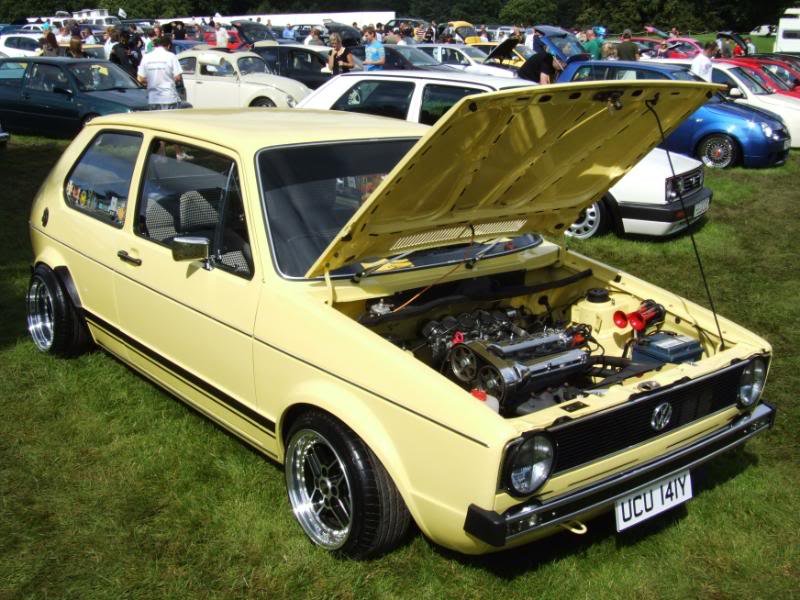

Fant ut idag hvor Håkon henter innspirasjonen sin fra: smil :

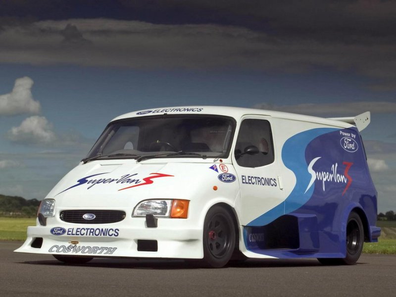

Du som sysler med både Ford og varebiler helt på en gang burde jo vurdere ett slikt bygge Håkon:
Er så jævlig dårlig lastekapasitet i den der... : smil :
