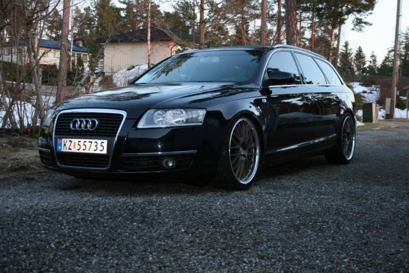

Se bilder på min side..kjører med 245/35 19 nå,prøvde meg på rs 6II felger i 20"med 255/30 dekk.
Syntes ikke felgene passet min bil,så jeg solgte de etter 1 uke.
Kjøpte Thommason felger som jeg personlig synes ble bedre.

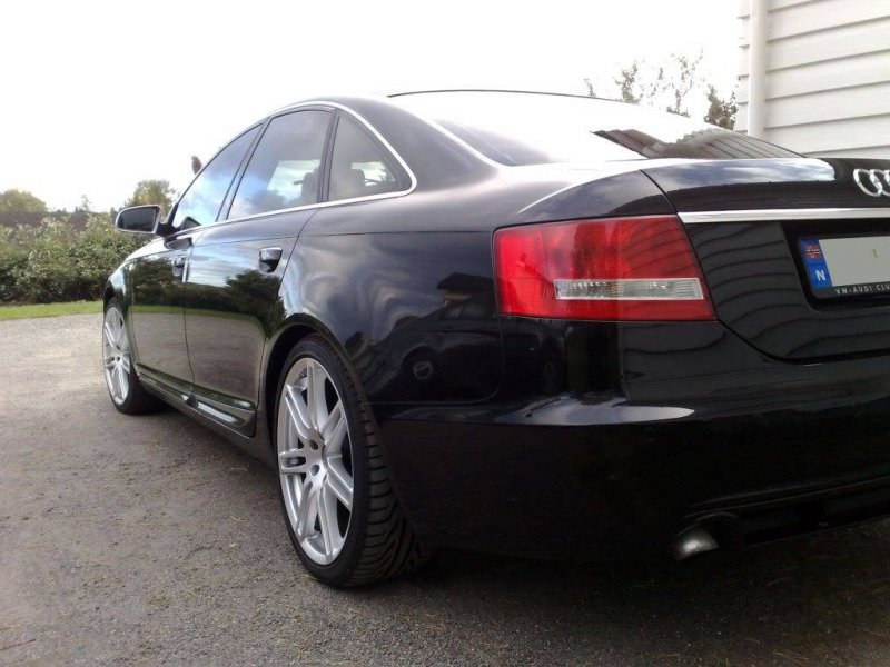

Jeg hadde 245/35-19 ET48 i RS4-II i fjor:
I år har jeg 255/35-19 ET41 i BBS Speedline:
Personlig synes jeg at 255 ser bedre ut bakfra, men føler kanskje at de sporer litt mer..
Men komforten er større, antagelig pga merket (Dunlop vs Strata)
ET41 "dytter" felgene lenger ut mot hjulbuen enn ET48 gjorde..
Føler jeg har "nok gummi" når jeg kjører..
Men sitter LITT m hjertet i halsen, når madammen låner bilen.
Synes jeg hører det.. "det var fortauskanten som hoppet ut i veibanen og skrapet opp felgene" : eek :
Runar forklarte meg så godt tidligere, at med 40 profil på 19", så kommer bilen høyere fra bakken.
Så en eventuell senk, flytter bilen nærmere gummien, men bilen vil bli "like høy som med 35 profil på usenket bil".. sånn ca..: rolleyes

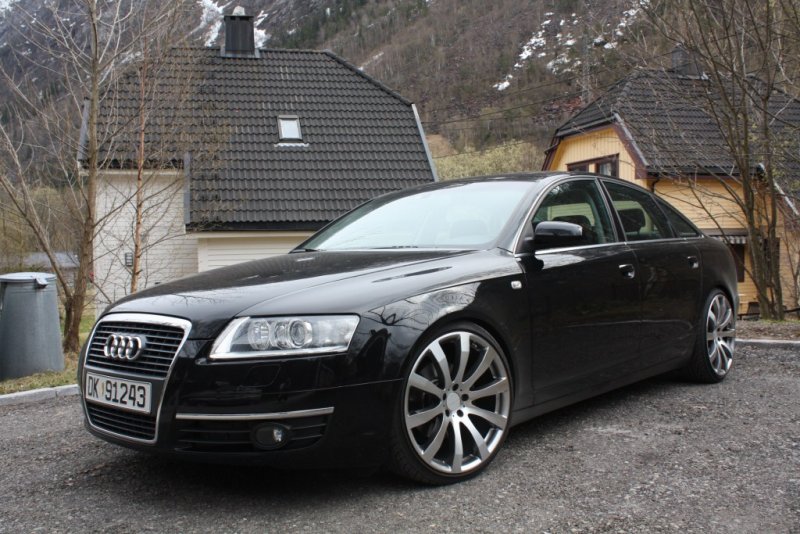

Jeg kjører 225/35-20 på min a6, og synes det går greit, og det er ikke store avviket i forhold til orginal dimensjon heller mener jeg å huske, rundt 2% på rullediameteren tror jeg det var.
Bilde:
Hva med støvkorn i veien da? Merker du ikke noe til dem? :P Hadde en bil med 215/40-17 en gang, som blir en del mer gummi, det var ikke akkurat komfortabelt. Spesielt ikke over brostein og trikkeskinner i Oslo :) Nå er riktignok en A6 mer komfortabel enn en liten og stiv Seat Ibiza Cupra i utgangspunktet, men ønsker ikke å "ødelegge" komforten helt heller..
PS: Men felgene dine er fine :)
Takk for det. :)
Synes kjørekomforten er bedre egentlig, for før hadde jeg på følelsen av å kjøre båt hvis du skjønner.. :P
Komforten har nok i manges øyne gått neg, men jeg er strålende fornøyd. Felgene er forøvrig 9x20 med 40 i inpress, fryktet at jeg måtte på med spacere, men med denne senken er det egentlig perfekt for meg.
