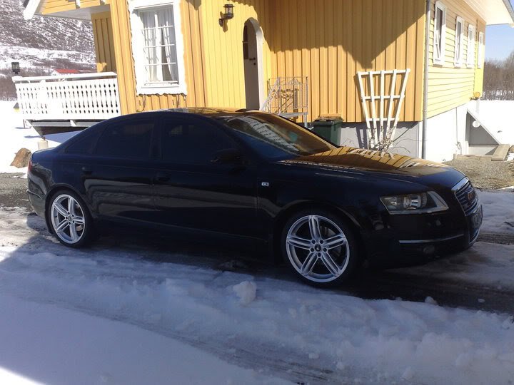

ET rundt 38-40? Dunlop Sportmax 245/30 20 subber ikke på 9,5x20 ET43 selv med mye senk.
Husker ikke ET på de..
Men subber litt i sving og dump.
Og det er jo kjærringa som bruker bilen så hu kunne tenkt seg at det ikke subbet.
Er Nankang NS II med 245/35-20 som sitter der og ikke 30 profil som jeg trudde.
Jeg kjører 225/35-20 på min a6, og synes det går greit, og det er ikke store avviket i forhold til orginal dimensjon heller mener jeg å huske, rundt 2% på rullediameteren tror jeg det var.

Va jo ikkje dom de felgane dine, kor dem sell sånner?:)
Norsk bildelsenter selger de i allefall. :)

dette er 19" 245-35/19
funker fint det:)
