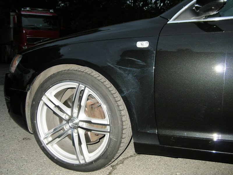

Har nettopp fått tilbake min A6 fra garantijobb hos Møller, hvor bl.a. bakluken og alle fire dørene ble lakkert. Fikk på forhånd vite at "fargeutjevning" ikke ble dekket. Det er litt fargeforskjell på dørene ift. skjermer foran og bak, som er litt "gråere". Bilen har ikke vært i børstevask tidligere, men har heller ikke vært 100% strøken (fra forrige eier..). Planen har vært å shine bilen hos et firma til våren, er det noen som vet om en skikkelig proff shining kan gjøre at fargeforskjellen blir mindre? Har jo sett eksempler på biler som har blitt vesentlig bedre i lakken etter litt proff shining...

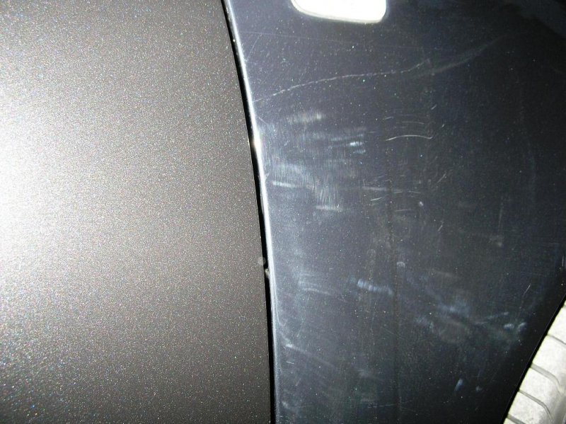

Her er bilder, dessverre litt for mørkt ute, det har jo blitt høst :)

Nei, det som ikke var inkludert var utjevning, altså at de lakkerer litt ut på skjermene i tillegg. Når en bil er 5 år gammel, så kan den jo ha blitt litt blassere i lakken med tiden.. Var ikke noe problem på -07 Passaten jeg hadde samme farge, men den var også nyere da den ble lakkert.. Ikke vet jeg, jeg får ta en skikkelig titt i ordentlig dagslys. På bildene her blir det nok forsterket litt pga blitz. Skal prøve å få tatt noen i skikkelig lys, så får dere se...
Takker for innlegg, forstår at det er muligheter for å klage, hvis forskjellen er stor, så jeg får vurdere det. Men noen som har erfaring ift shining, som vet om dette kunne blitt bedre ved skikkelig shining av skjermer foran og bak? Det har jeg jo uansett vurdert, så om det kan bli rimelig bra med det, så gidder jeg ikke lakkere en gang til..
Generelt sett vil 4-5år gammel klarlakk aldri ha den glansen som en nylakket. Klarlakken er jo vinduet inn til fargen, er vinduet slitt og ripete vil det ikke se bra ut.
Har selv sort metallic på min A4, lakket døra etc på den. Ble litt glansforskjell, men ikke så mye forskjell som din. Brukte ikke Møller.
Ok, takk. Ja, burde være muligheter for å få det bedre.. De har for øvrig heller ikke klart å sette på A6- og 3,0 tdi merkene riktig. Sitter mye høyere opp enn de skal. I tillegg er det stor avstand mellom 3,0 tdi og Quattro-merket, som normalt står rett under. Pirk ja, men de burde jo #¤=¤"=¤"= meg vite hvordan det skal være : bh :
Det ene nærbildet er for øvrig tatt på den siden som er "styggest", hvor tidligere eier sikkert har vært borti en hekk e.l. Mye av det er bare overflateriper, som jeg mener bør være greit å få bort, spørsmålet er hvor mye bedre det blir ift. fargeforskjellen.

Er ikke umulig at det kan hjelpe med en runde med litt god rubbing og polere det opp igjen.. At ny og gammel klarlakk ikke vil se like bra ut er jeg ikke enig i, når man rubber lakk så fjerner man topplaget av klarlakk og får frem ny og urørt klarlakk. Er man da flink til å vaske bilen riktig så ser dette mye mer strøkent ut over en lengre tid også..
Utifra de bildene du la ut så er ihvertfall forskjermen din i en elendig tilstand med mye hologrammer, som tyder på rubbing uten å ha gått over med noen finere polish etterpå..
Det samme la jeg merke til også - hologrammene, altså. Ser ut som om de har prøvd å rubbe opp den gamle lakken i håp om å jevne ut fargeforskjellen litt.

Takk. Ja, jeg vet ikke hvem som har forsøkt å rubbe/polere på forskjermen. Det kan godt være bilpleiefirmaet som tok jobben før jeg fikk bilen. Fikk Møller i Kongsberg til å levere den inn for å fjerne litt riper. Men de tok nok bare en standard shining med etterfølgende 1 års lakkforsegling. Bilen ble blankere, men ikke ripefri. Høyre side har nok vært inni en hekk på et tidspunkt med forrige eier, men en del av det er jeg sikker på skal være mulig å få bort. Uansett har som nevnt planen vært å levere den til noen som kan jobben sin for å få shinet opp skjermer og fangere foran og bak.

Hologrammene er gamle. så det ser ikke ut som at de har prøvd å rubbe noe etter lakkering..
Lakkstøv fjernes enkelt igjen enten med litt grov clay eller lett våtslip. Uansett så er ikke bilen ett håpløst tilfelle, selvom det kan se mørkt ut nå, såfort du får polert opp det som skal poleres opp så er det ikke umulig at fargematchen er bedre også..
Takk, nei, jeg tror heller ikke de har forsøkt å rubbe etter polering. Det er nok heller bilpleiefirmaet som shinet bilen før jeg fikk den, som for øvrig ikke var noen imponerende jobb. Venstre side er ok, der vet jeg lakken blir bra, høyre side har nok noen riper som ikke kan rubbes bort, men jeg er sikker på det kan bli mye bedre med rett mann og jobb, så får jeg håpe fargematch også blir bedre. Har ikke nevnt noe til Møller ang. fargematch ennå, lurte på om jeg kanskje skulle ta shining først for å se hvordan det blir.
Få heller den som skal shine den til å ta et lite felt mot overgangen bare og se åssen lakken blir da, blir det god match så lar du han/ho ta resten i samme slengen også :)
