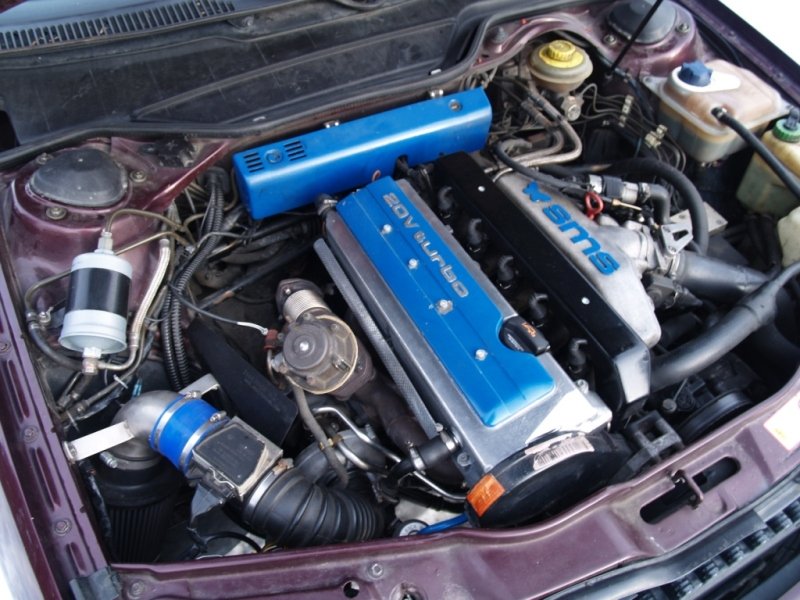

#1 Skrevet Mars 7, 2011 Hva er forskjell på s4 SMS Revo og S6 SMS revo? jeg tenkte at S4 hadde innsug alla RS2? Er begge to bassert AAN motor? legger ved et bilde jeg har fått tilsednt fra en som skal selge en s4 SMS. Hvis denne skal ha likt innusug som RS2, er det noe som ikke stemmer 0 Del dette innlegget Lenke til innlegg Del på andre sider Flere delingsalternativer...
#2 Skrevet Mars 7, 2011 Det eneste jeg kan si sikkert, er at det innsuget på bilde der er ikke RS2 innsug.. 0 Del dette innlegget Lenke til innlegg Del på andre sider Flere delingsalternativer...
#3 Skrevet Mars 7, 2011 Det der er et standard S4/S6 AAN innsug....... 0 Del dette innlegget Lenke til innlegg Del på andre sider Flere delingsalternativer...
#4 Skrevet Mars 7, 2011 RS2 er jo i utgangspunktet en Audi 80, og har derfor spjeld/inntak på innsuget plassert i bakkant av motoren, og en trykkrør som går fra IC og bakover langs motoren. S4/S6 er basert på C4 karosseriet som muliggjorde spjeld på motsatt side av motoren, så hvorfor noen skulle finne på å montere et RS2 innsug i C4-karossen skjønner jeg ikke. Dette er fra en SMS Revo 6: Dette er fra en SMS Revo 4: Det er og mulig at forskjellen på disse to er at S6'en trolig har innsuget fra Revo-S modellen, som ble levert med 375hk mens S4'en trolig er en Revo med 303hk. 0 Del dette innlegget Lenke til innlegg Del på andre sider Flere delingsalternativer...

#11 Skrevet Mars 7, 2011 Man ser jo godt på bildene Ola la ut, forskjellen på innsug fra 80-karosseriet (selv i Revo-utgave) og til S4/S6. Jeg tror nok vi etter disse bildene kan konkludere med at både S4 og S6 303PS har orginale audi-innsug, mens S-utgavene (375PS) har SMS'egne innsug. Og at det derfor er korrekt innsug på Revo 4 i første bilde i tråden. 0 Del dette innlegget Lenke til innlegg Del på andre sider Flere delingsalternativer...
